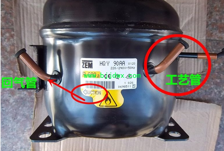

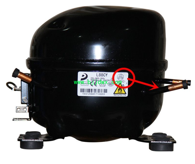

  正确更换600a压缩机冷冻油的方法有方向!
现在的冰箱几乎都是使用600a制冷剂,内漏以后压缩机很容易吸进去水分,导致压缩机冷冻油变黑,这样就会涉及到更换冷冻油的问题。但是有一个小细节,很容易被同行们忽视,那就是现在的600a压缩机很多是高效压缩机,这种压缩机的回气管会有箭头标志(SUCTION),这种压缩机在更换冷冻油的时候一定要注意:冷冻油要从工艺管吸进去,不能从回气管吸进去(带箭头标志那端),
   如果从回气管吸进去,压缩机会喷油甚至导致压缩机损坏,绝对不是危言耸听,信不信由你,不信可拿一个有回气标志的压缩机亲自试验,坏了可别说我没提醒你 。另外这种压缩机在使用的时候,最好按箭头标志连接回气管,有些师傅会说,我从来不看标志,怎么方便怎么接,照样好用,但是我想压缩机厂家既然这样提示你,总是有道理的,厂家的工程师再怎么说应该比咱们这些修理工聪明吧。好比一个人用嘴呼吸和用鼻子呼吸,同样都能维持生命,但是效果肯定不一样。
