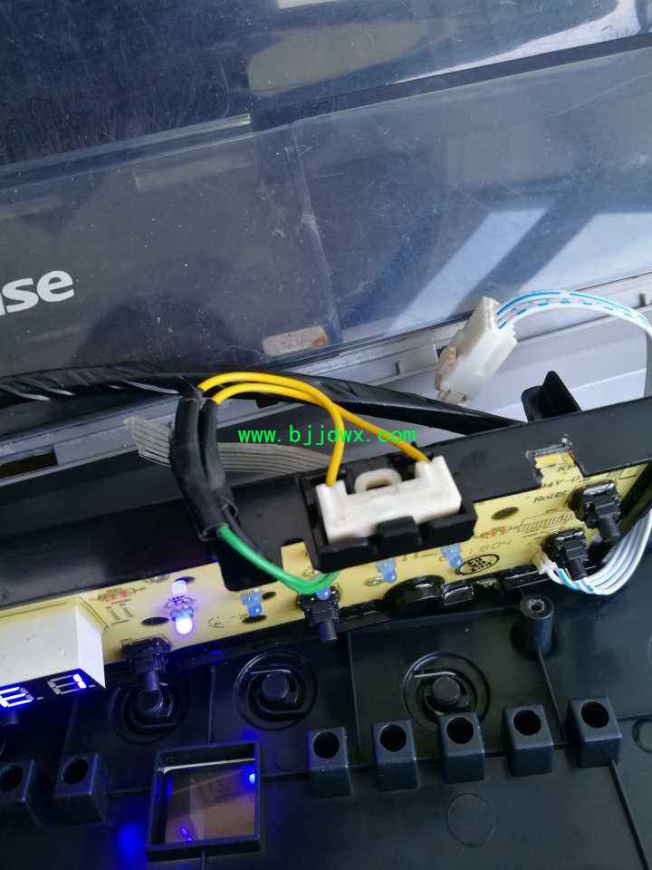

海信洗衣机显示E1不脱水的故障维修
这个洗衣机用户说不脱水,用户也没说有什么故障代码,我们上门后看到洗衣机里还有水试机看到故障代码显示E1,经查询为门开关故障,拆开一看门开关和电脑板是一体的为了为用户减轻负担,一个开关坏了也没必要换一个电脑板,我们做服务要诚信,不要被媒体总侮辱我们是黑心维修工!虽然位置有点不配套,还是可以安装的,安装完毕后试机一切正常,交付用户,用户夸奖我技术一流,还是很开心!
