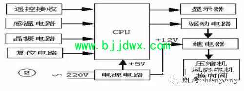

电脑控制系统虽然复杂,但纵观各厂家电脑板,无一例外都是由微处理器(CPU)、检测电路(热敏电阻)、接收电路(接收头)、受控电路(继电器)、显示电路(发光管)等组成。实际控制板如图1所示。基本原理框图如图2所示。工作原理是CPU根据操作指令和对环境温度及机内工作状态的检测判断,发出控制指令,使各有关电路、压缩机、风机等按照预先设计的程序进行工作,同时将各种工作状态通过显示器显示出来。

1电源电路       点我关注《海尔服务》
交流电压220V经保险管、压敏电阻、变压器、桥式整流、三端稳压集成(7812、7805)、滤波电容组成,如图3所示。它的作用是给CPU和继电器提供+5V和+12V的直流电压。电源电路造成的故障现象是指示灯不亮,整机不工作。
