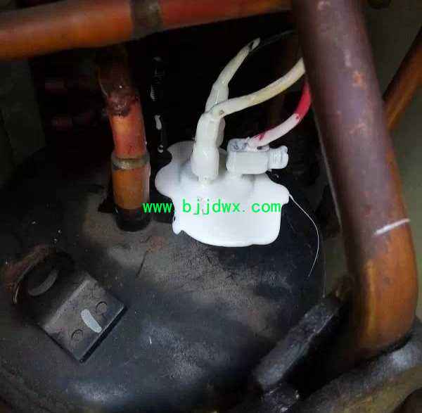

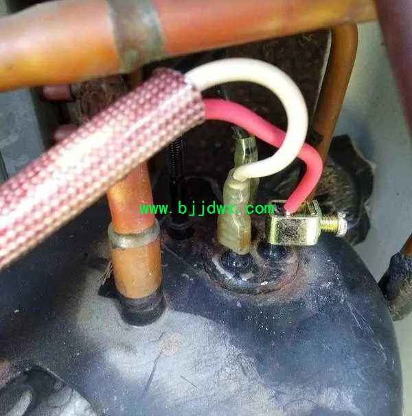

空调压缩机接线柱锈蚀用螺丝硅胶修复
    压缩机接线柱锈蚀在空调故障中比较多见,一般表现为开机不制冷压缩机反复启动,或者开机就跳闸,还有空调带电。压缩机接线柱锈蚀锈蚀的主要原因就是接线柱受潮,特别是制热停机时,液态氟利昂大量进入压缩机储液器导致压缩机温度急剧降低,
压缩机表面形成冷凝水,时间长了就极易锈蚀接线柱插头,导致接线柱和插头烧蚀漏电。需要准备工具,小平面锉刀,酒精,小刷子,电吹风,硅橡胶,插头,2.5平方单股线,空开里面的压线口【也可以用6个铜管代替,或者大一点的2边带螺丝的接线铜柱也可以】。
首先清理压缩机接线柱,用小锉刀把压缩机接线柱打磨干净,再用酒精把压缩机接线柱上面的锈迹洗干净,吹风吹干,检测一下压缩机各个阻值是否正常。因为原装插头好一些,所以把压缩机线两头对换一下,把烧坏的插头换掉,烧坏的一边换到电容哪里去。再把2.5平方的单股线和压缩机接线柱固定好,最后涂抹硅橡胶,等干一段时间就可以试机了

发表于 2019-5-28 13:24 来自手机 | 显示全部楼层
瓷座里铜柱最好用
回复 支持 反对
