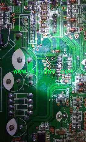

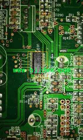

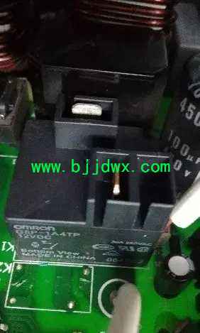

桥堆的电源是通过继电器的常开触点进入电抗器接入的,心里总算好想一点,测继电器常开触点有25~145伏交流电压,继电器未吸合,继电器绕组的电阻正常,问题还是在电源部分,上是采用最原始的办法顺藤摸瓜式,沿着继电器线圈接电源的一个引脚往上查,看电压在哪里没有的,排除短路的电路(没有短路的),一直往上,到了集成电路U10,型号ULN2003AG,细看“E”的上边崩了一小块 TB又买个两个装上
