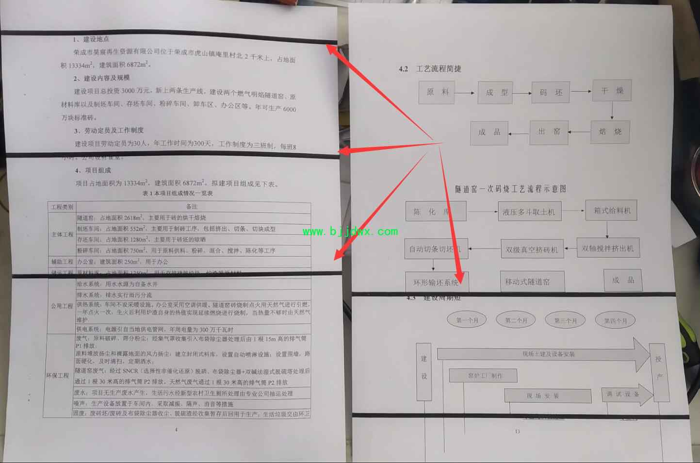

HP1005不定时出现黑杠,求教
请教,HP1005不定时出现黑色横杠,横杠之间的距离是固定的,但横杠出现的位置不固定,有时候打多少张也没有,只是不定时的出来这么一张两张,而且不是连续出现的,换硒鼓后感觉是好了,不知这只鼓是哪里的问题,请哪位老师帮忙分析一下,谢谢!!!! 12.jpg

一、原因如下:
1、激光器损坏,或稿台有漏光,更换激光器并清洁稿台。
2、鼓芯老化,更换鼓芯。
3、鼓组件寿命到,直接更换整套鼓组件。
4、扫描架脏或损坏,更换扫描架。
二、修复方案:
1、首先观察输出样张的黑带是否呈模糊状,如果是,则清洁或更换感光鼓刮板。若不是,再检查感光鼓纵向上是否有被刮伤的痕迹,若有,则检查感光鼓刮板局部是否有损伤,一般来说,输出样张上有纵向黑线,说明感光鼓纵向(圆周方向)有较明显的划伤,这只能更换感光鼓。
2、如果不是感光鼓上的问题,则可检查磁辊刮板是否有异物或有缺损,使其起不到限制墨粉的作用,墨粉与感光鼓之间没有跳动显像距离,磁辊局部上的墨粉直接粘附到感光鼓表面,形成黑线。解决的办法是清洁磁辊上的刮板或更换磁辊刮板。
3、打印机(一般指导纸器通道)被墨粉污染也会形成黑条故障。当打印机走纸通道内导纸器上有熔化的墨粉聚集,打印纸经过时磨擦到打印纸上,便会形成黑线。这可在关闭打印机电源时,趁热清除这些脏物。

 楼主| 发表于 2019-5-24 07:13 | 显示全部楼层
多谢二楼帮助分析,复印和打印都会出这问题,而且很随机,不定啥时候出现故障,换了鼓后(这机子是鼓粉一体的)打了一百多张,再没出问题了,估计可能是鼓的问题,试试看再说,应该是没问题了。谢谢楼上回复
