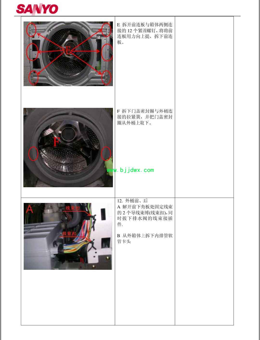

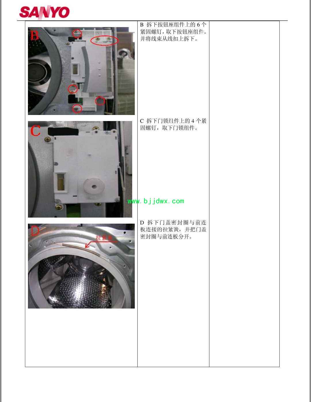

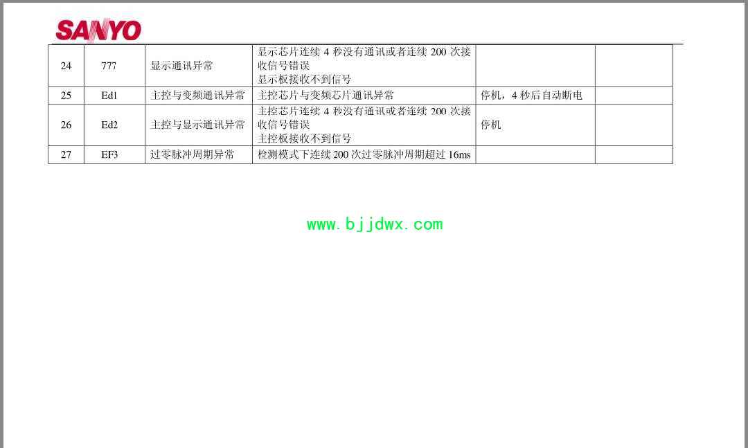

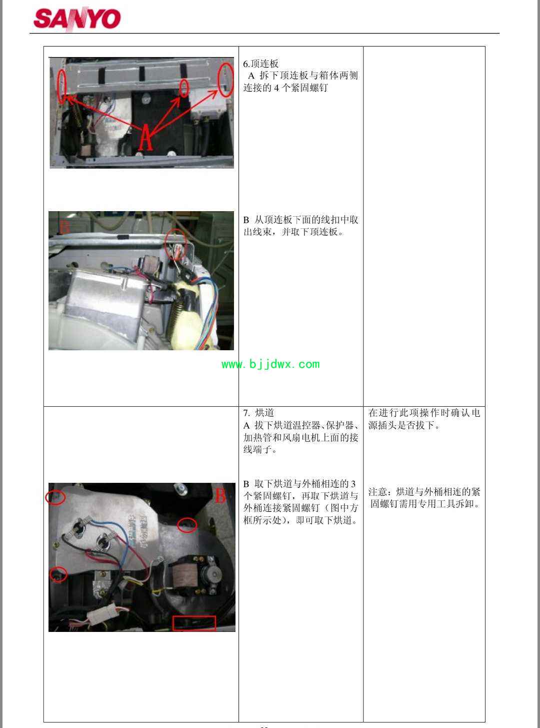

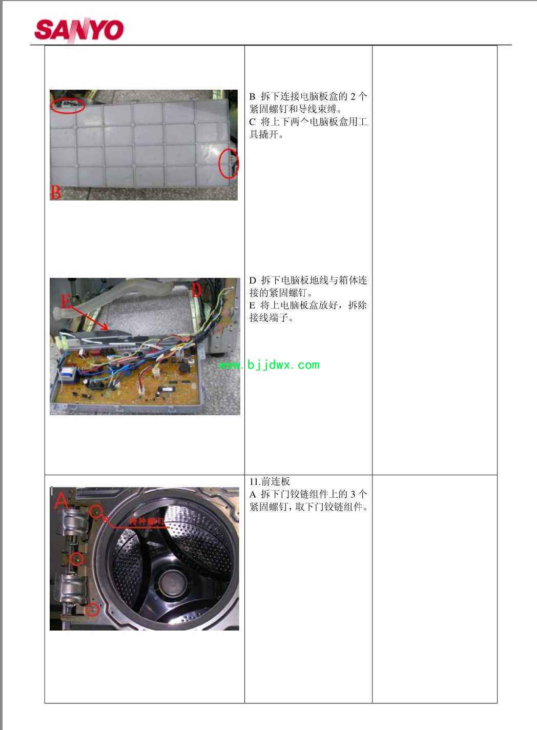

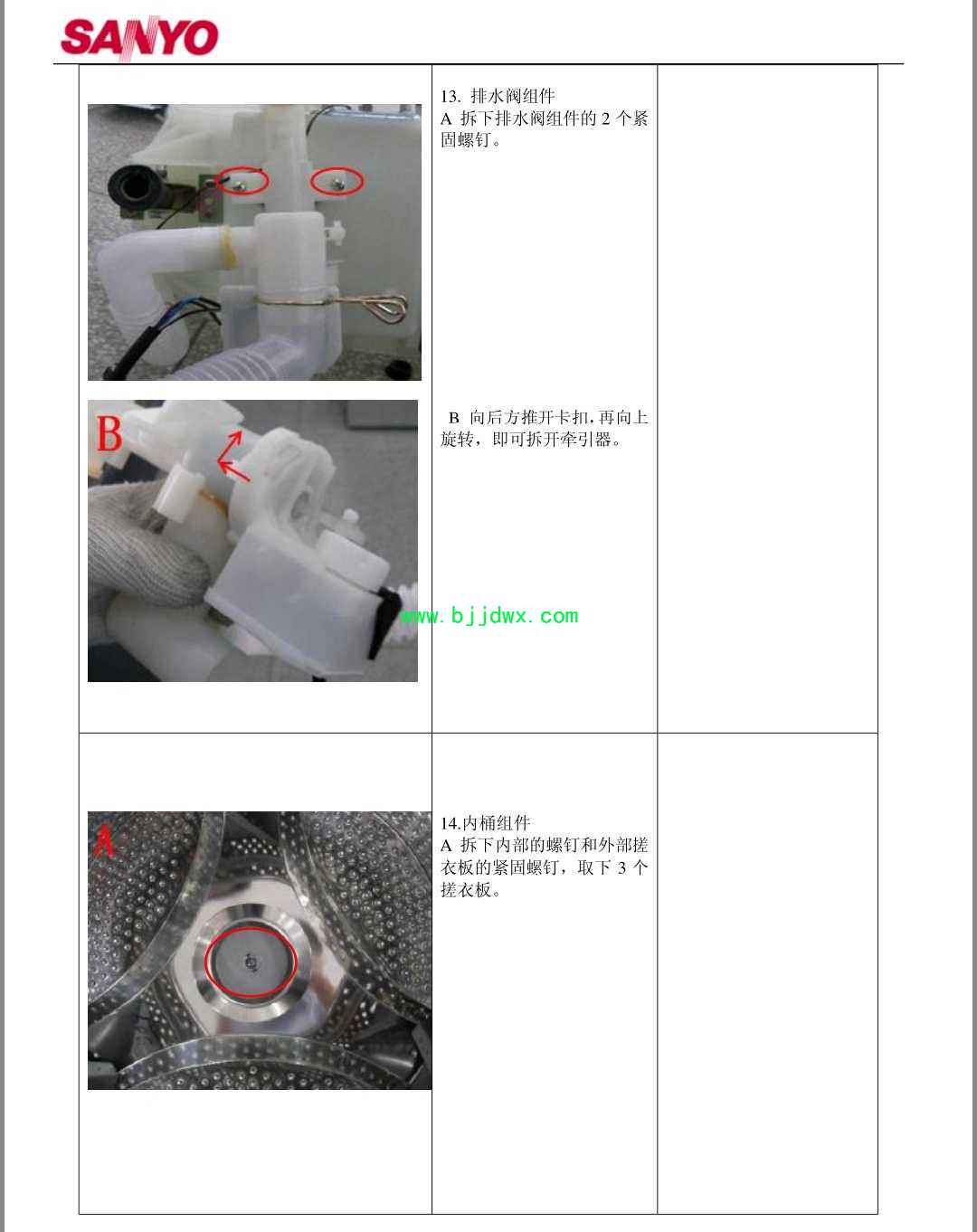

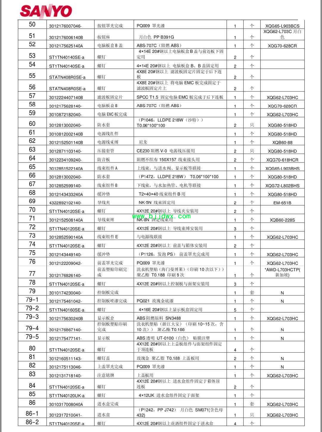

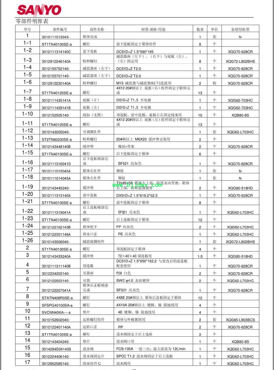

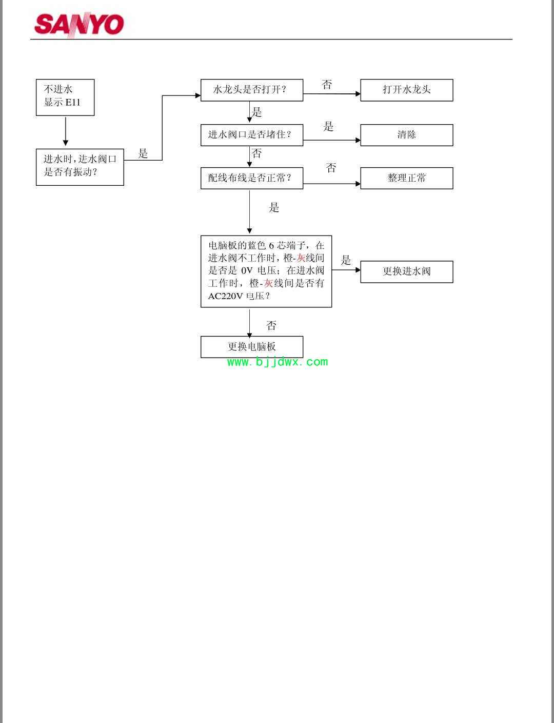

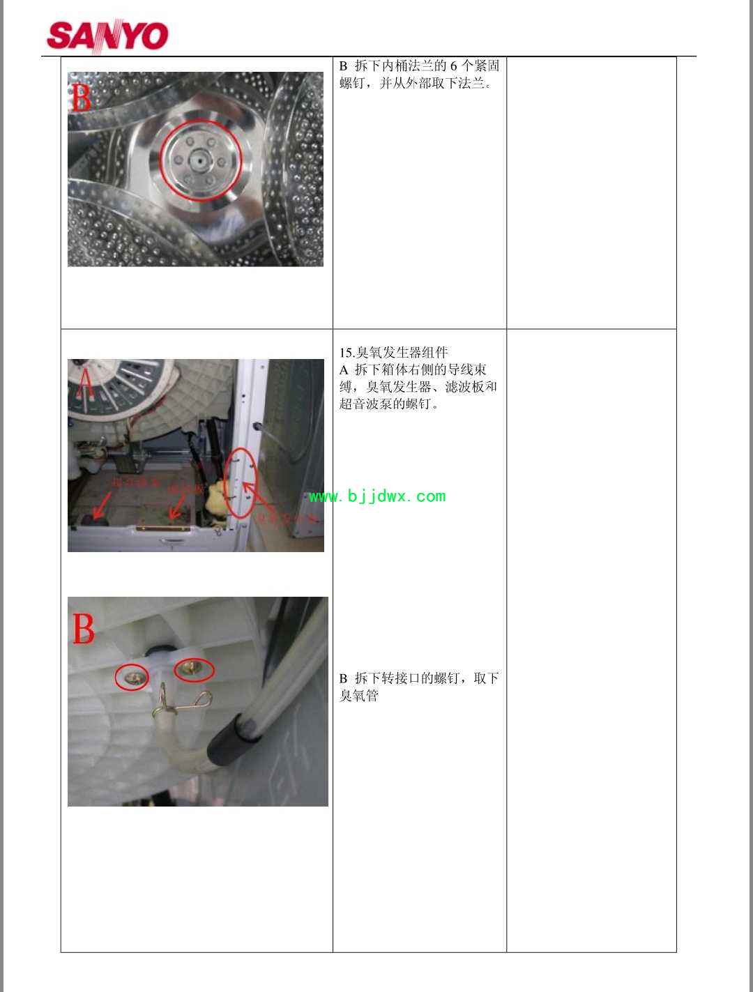

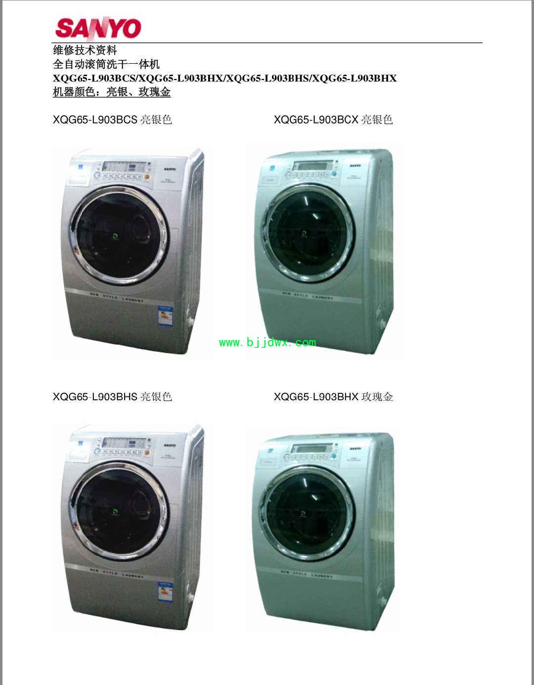

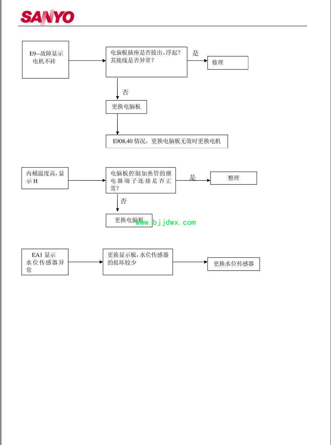

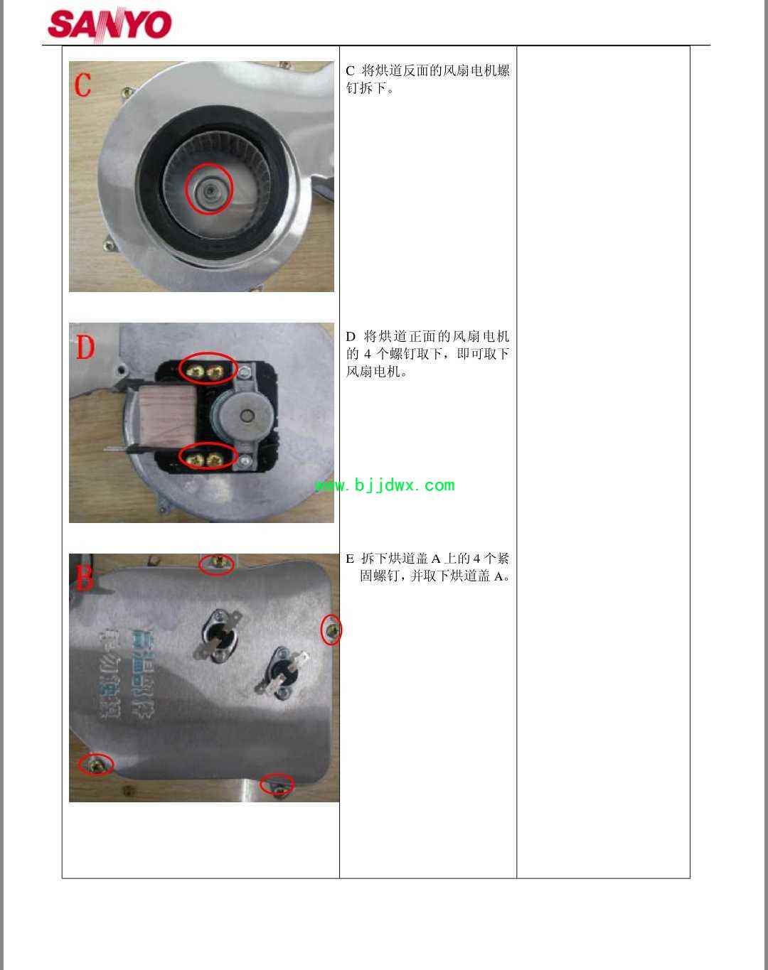

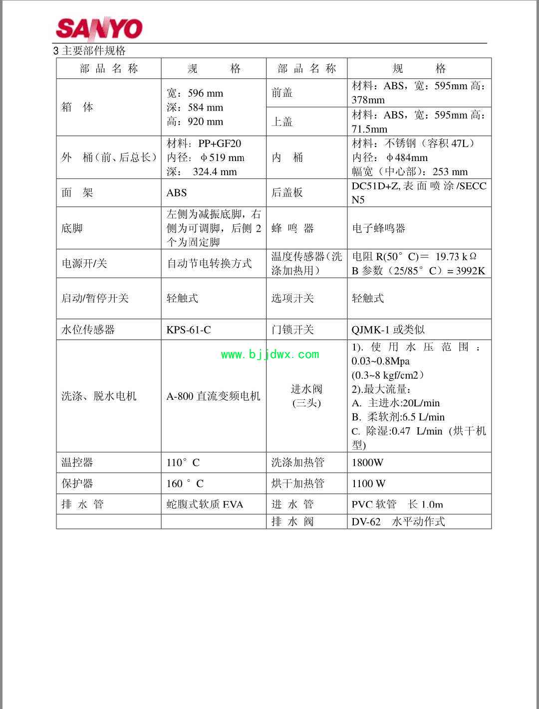

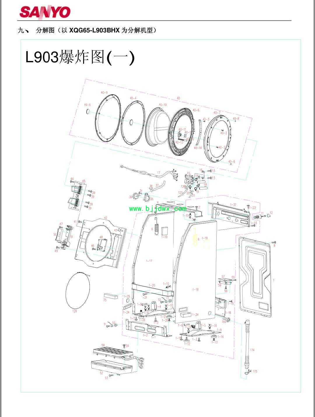

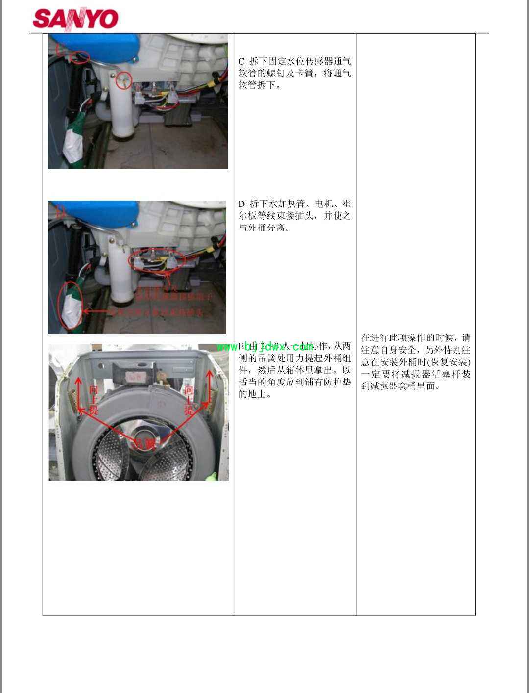

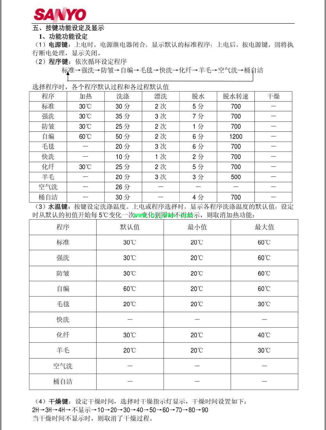

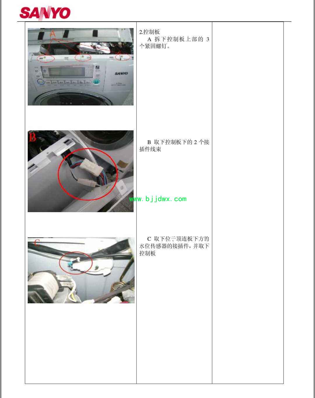

三洋售后培训资料-滚筒一体洗衣机维修手册-不用下载直接看

请问楼主可知道三洋全自动洗衣机显示E 908是什么意思?这时数字一闪一闪的,不知道啥意思?按照说明书按程序选择对应按键,进水后,洗衣机不洗衣服。上网查了说明书,说明书也就11页,说的页不清楚。这个说明书大概是日本人编的或者是小学语文水平的人编的,好多问题都没有写进去,或者写的不明白。洗衣机是滚筒型,型号XQG60-L832BCX. 这个是不是故障?
