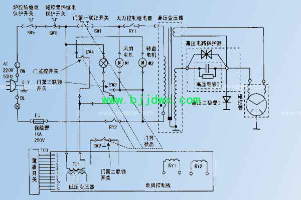

看一看能用吗。

 楼主| 发表于 2019-5-23 08:10 | 显示全部楼层
谢谢回复!!!!!!!!!!!!!
