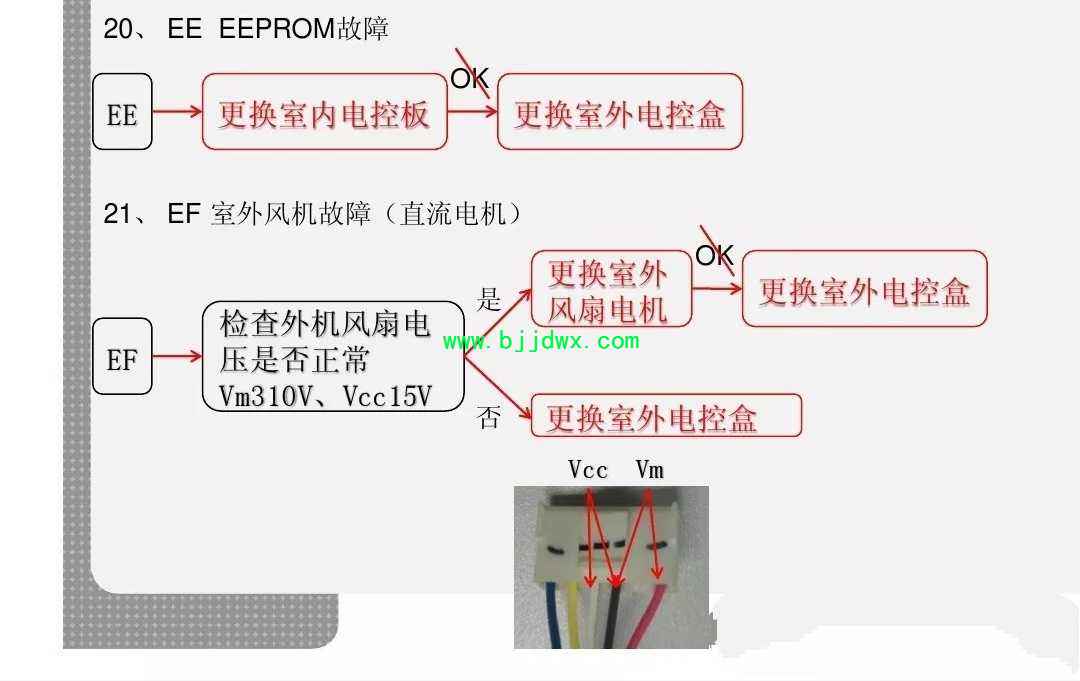

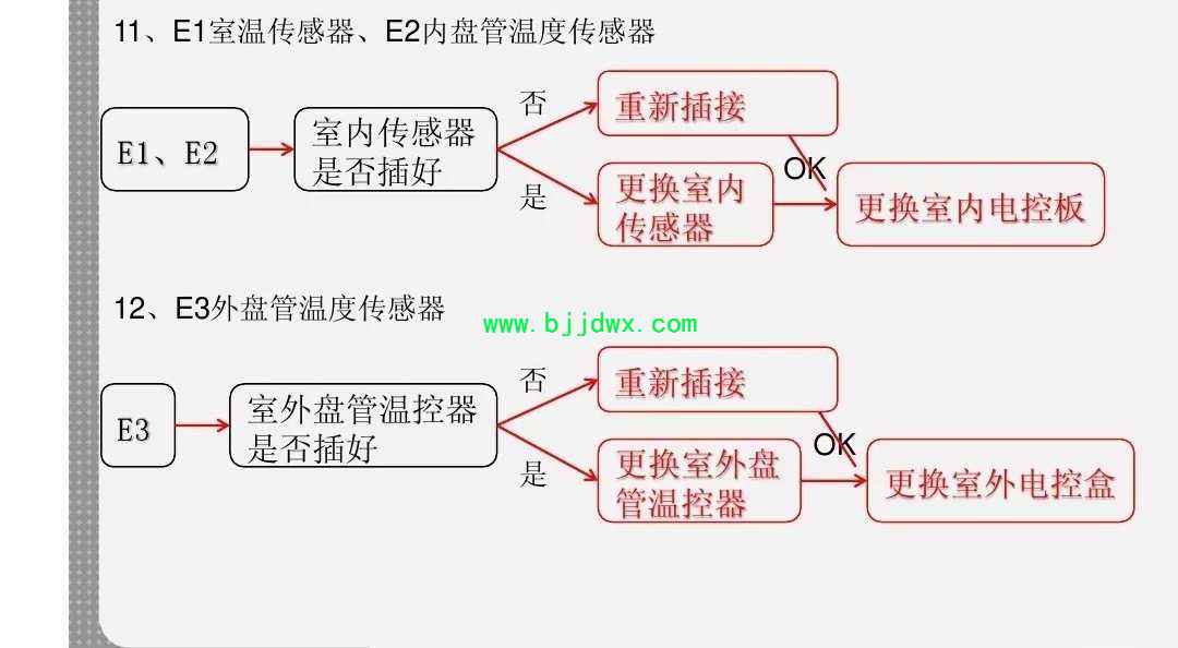

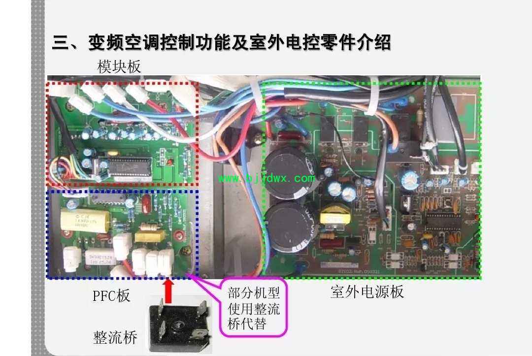

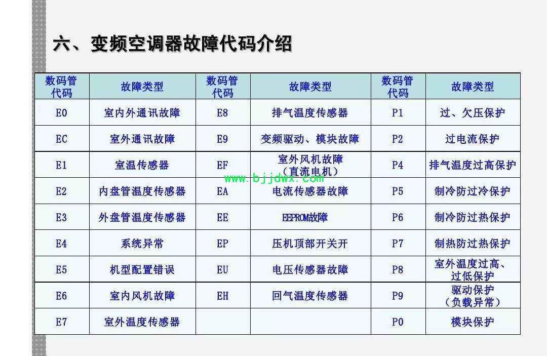

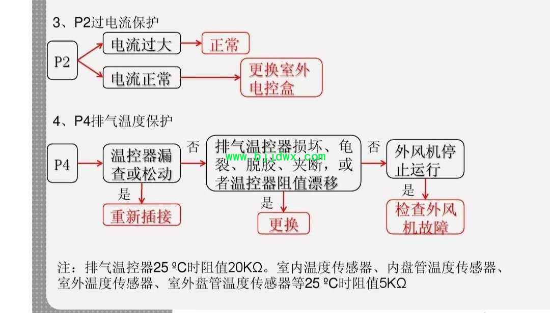

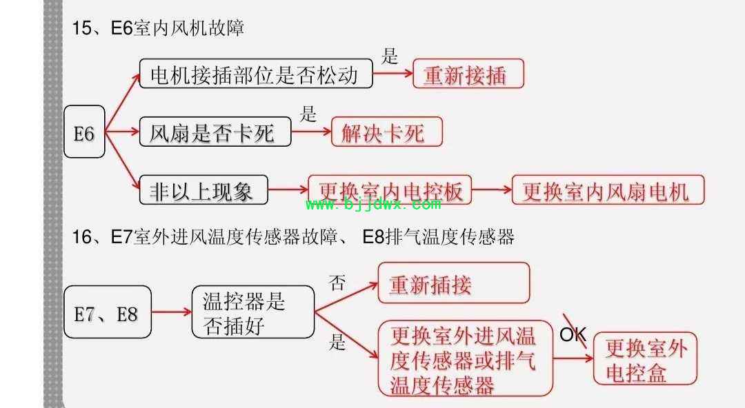

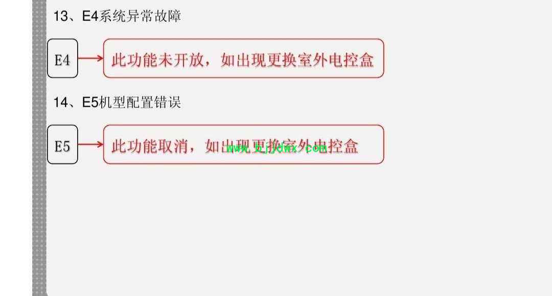

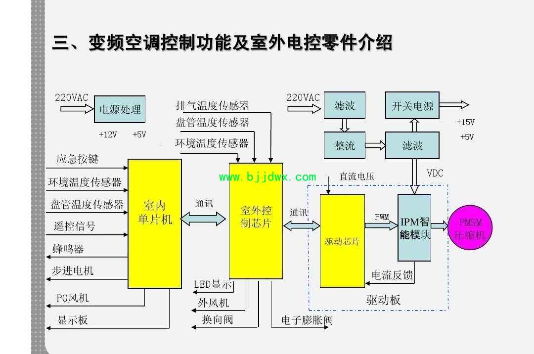

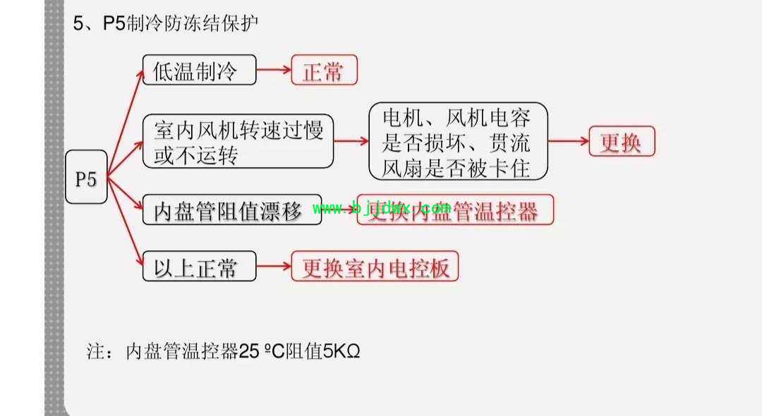

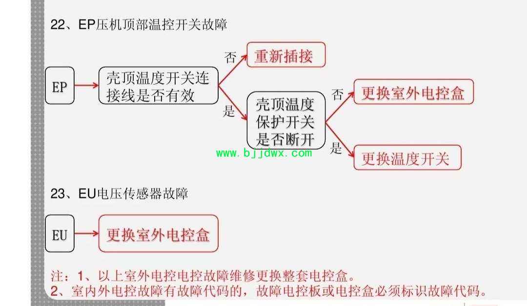

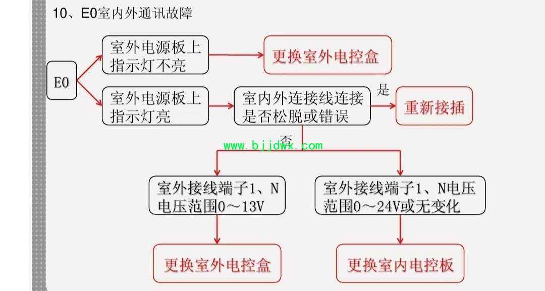

TCL变频空调图文培训资料-工作原理及故障维修的方法

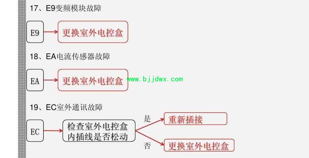

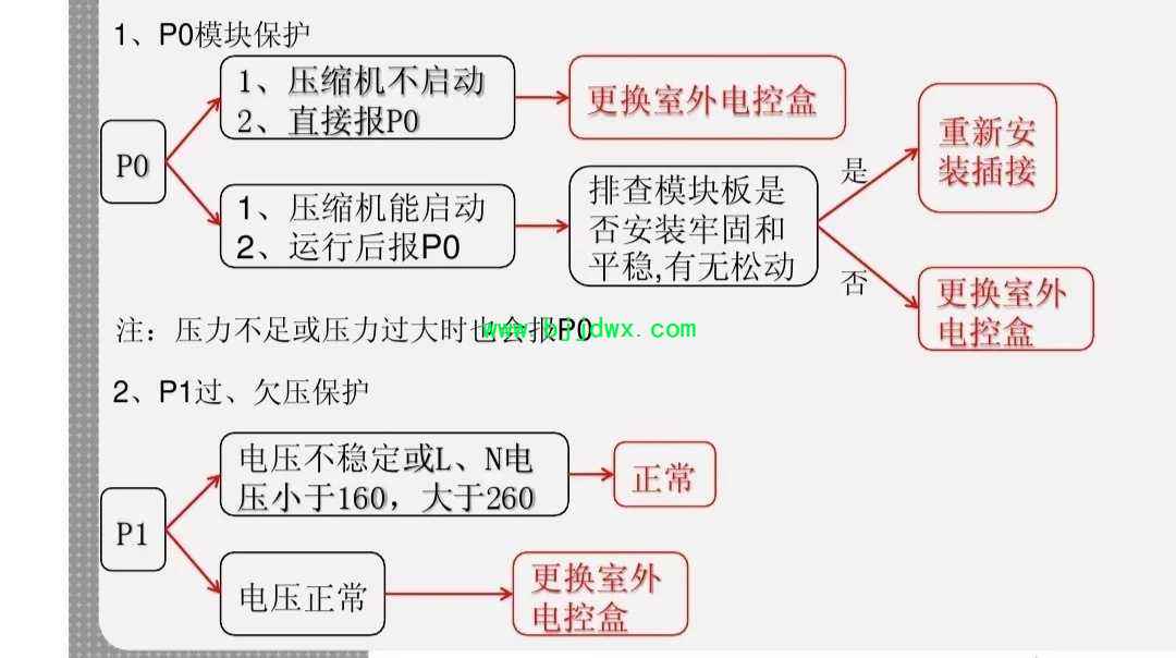

    模块自身保护,高温、过欠压等原因造成,首先排除外机散热不好原因,实际维修中多数是因为模块本身质量原因出现P0,更换模块即可E0:室内外通讯故障,就目前来看,E0的故障率最高,大部分是因为内机控制板通讯接口故障所致,
更换新控制板即可(新控制板已经改进)。实际维修中发现有用户电压过高造成外机控制板烧坏所致,这个故障一般通过外观检查就可发现有烧毁的元件(400V滤波电容爆裂等)。内外机连接线漏电或断路造成通讯异常有时附近大功率电子设备也会干扰内外机通讯造成E0,在更换内外机板都无法解决的时候,更换连接线试试,或者将通讯线改为带屏蔽的电缆,
并在电缆内机侧加上磁环,增加抗干扰能力。变频空调待机时外机是通电的,外机控制板和模块上红色的指示灯会闪烁,空调启动后控制板上的灯会常亮,如果控制板的灯不亮,说明控制板电源异常,也会出现E0报警,如果控制板的灯有规律的闪动报警,内机显示屏一般会出现故障代码。E9:30分钟内连续3次以上P0、P9保护转E9,E9也是今年出现频率较高的代码,一般是模块故障。
检查系统压力,外机散热是否良好,压缩机连线是否正确,模块是否固定牢固。在排除外部因素之后还不能恢复就换外机电控盒。 压缩机接线顺序:W-蓝 V-白 U-红。EA:压缩机未开检测电流大于4A,压缩机F4以上频率运行电流小于1A。实际维修中显示EA一般都是制冷剂泄漏,检漏补充R410A解决。 u变频室外机有3个传感器:环温和管温是5K,压缩机温度检测20K. u变频压缩机刚开机时处于高频运转,噪音稍大,运行一会儿就会正常。
