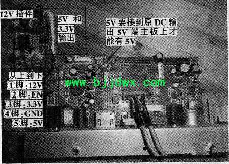

索信22英寸组装液晶电视机雷击后不通电故障
  此机电源为外置12V电源适配器,电源适配器指示灯不亮,换适配器后通电,电视机电源指示灯不亮,拆机后发现主板上几处元件也烧煳了,主板型号为:TB—TV-7050R-V1.2芯片型号SPV7050R-TOPI,通电后测量主板上12V供电正常,5V和3.3V都为0V。
  根据主板损坏的部分就能看出是DC/DC电路的2只6脚集成块,一块是变换5V,另一块是变换3.3V,测量主板上这两路输出端对地电阻未呈现短路状态,抱着“死马当活马医”的态度修修看。换主板上损坏的6脚IC不现实,型号已经看不清了,手头也没有这元件换。
  最好的解决方法就是外加DC小板,加装好后接通电源,红色指示灯亮,按开机键指示灯变为蓝色,说明主板基本正常,接上高压板和液晶屏所有连接插件后试机一切正常,说明雷击就打坏主板上的DC电路。
  具体改装方法详见下图所示。
  首先要焊掉主板上烧煳的元件,再找一块12V变5V和3.3V的DC小板,这小板也是修液晶常备元件,从主板上靠DC电源输入端的左边标有12V、3.3V、5V、5VS处接线,DC小板上所需12V用线接主板12V,DC小板上输出的3.3V用线接到主板上标有3.3V处对应连接,5V要接到原主板DC转换5V输出端才可以,如果接到主板左边标有5V处时会出现主板无5V电压,指示灯不亮现象。
