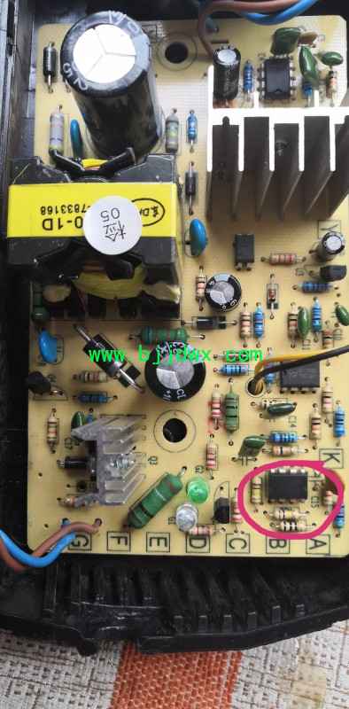

双定时充电器输出电压正常,但充不满就转灯,定时芯片是光秃秃的,没有标明型号,有什么好办法?

多半是LM358

谢谢!不过这个打磨过的芯片不是358,上传后图片太不清晰,最上边那个8脚是3842,中间那个芯片是358。圈出来的这个不知道是什么。

厂家定制的,没有型号,只知道他是定时芯片。

非标的 只可厂家买吧  www.dgjswx.com

电瓶充电器的基本原理是:充满电绿灯,也就空载电压,不变灯又跑不远,大多是电瓶老化了。

电瓶一二年就是这样。

它的表现是:变灯后,走不多远就欠电。这得多准备“银子”了!

我刚才就这样处理了,我的控制都可以联接4到5节电池,把损坏的电瓶断开就行。(用5节电瓶),刚巧,它在首尾。
