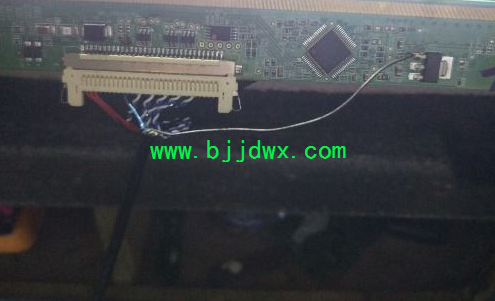

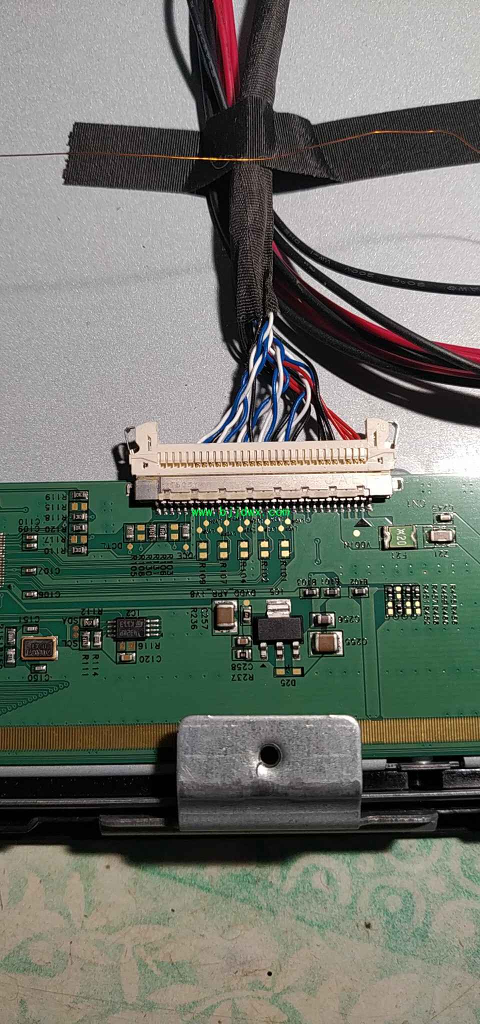

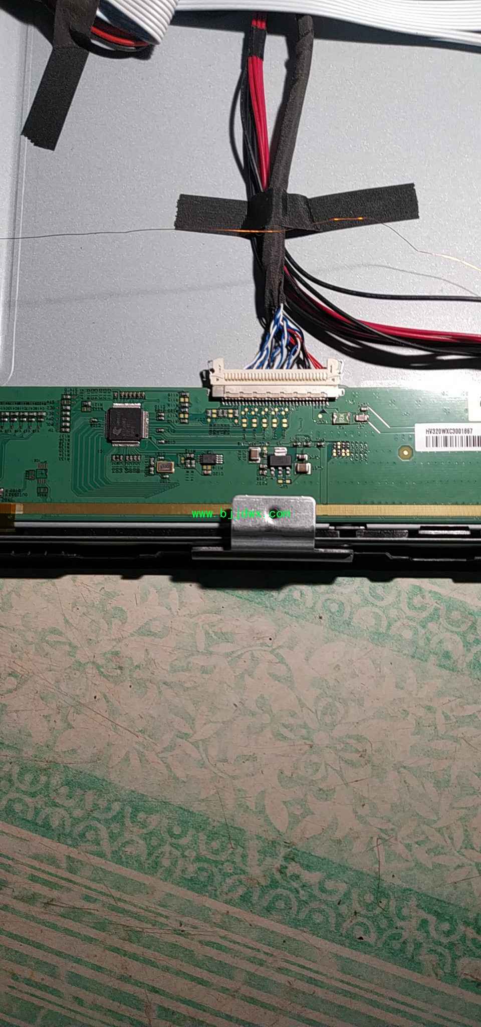

求改逻辑板方法。

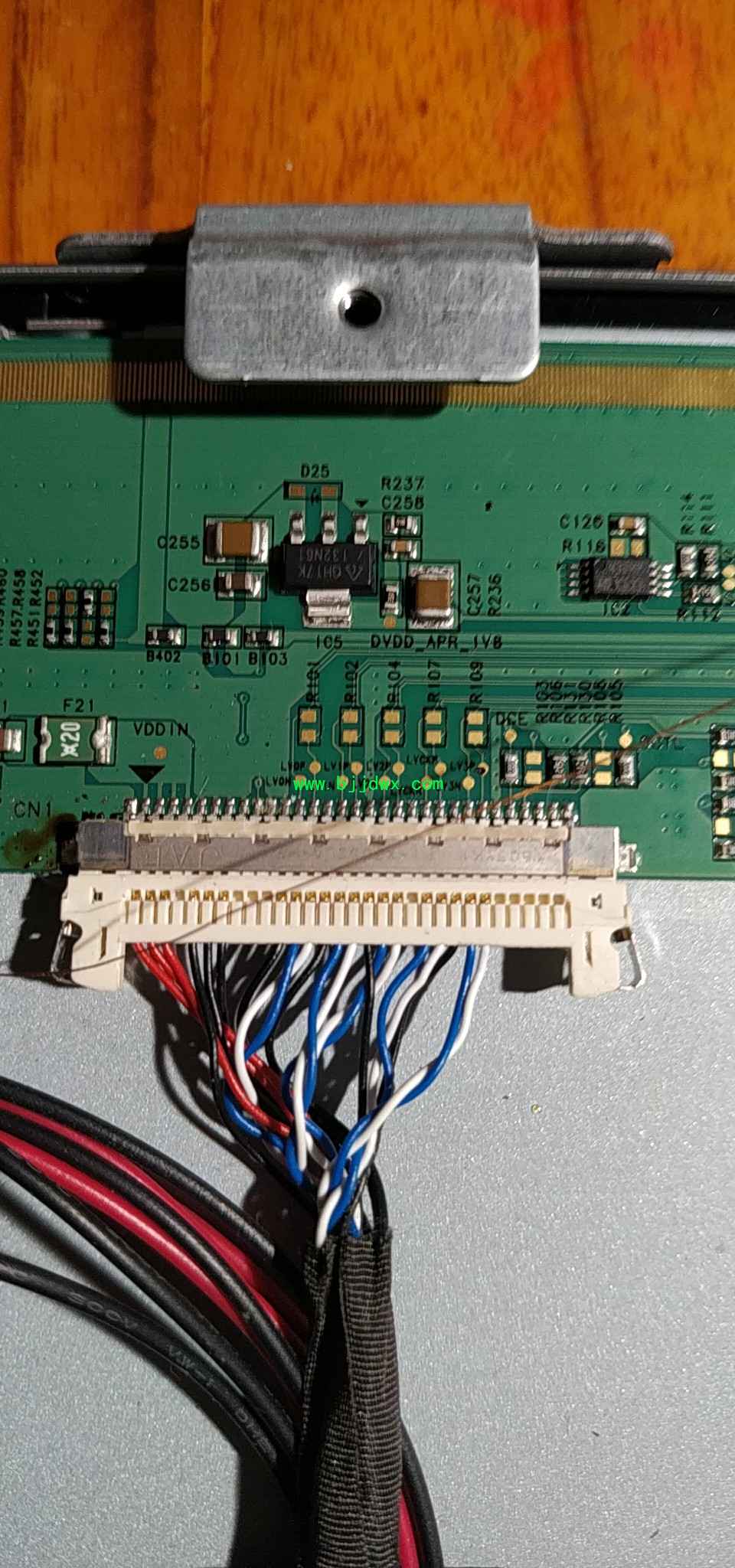

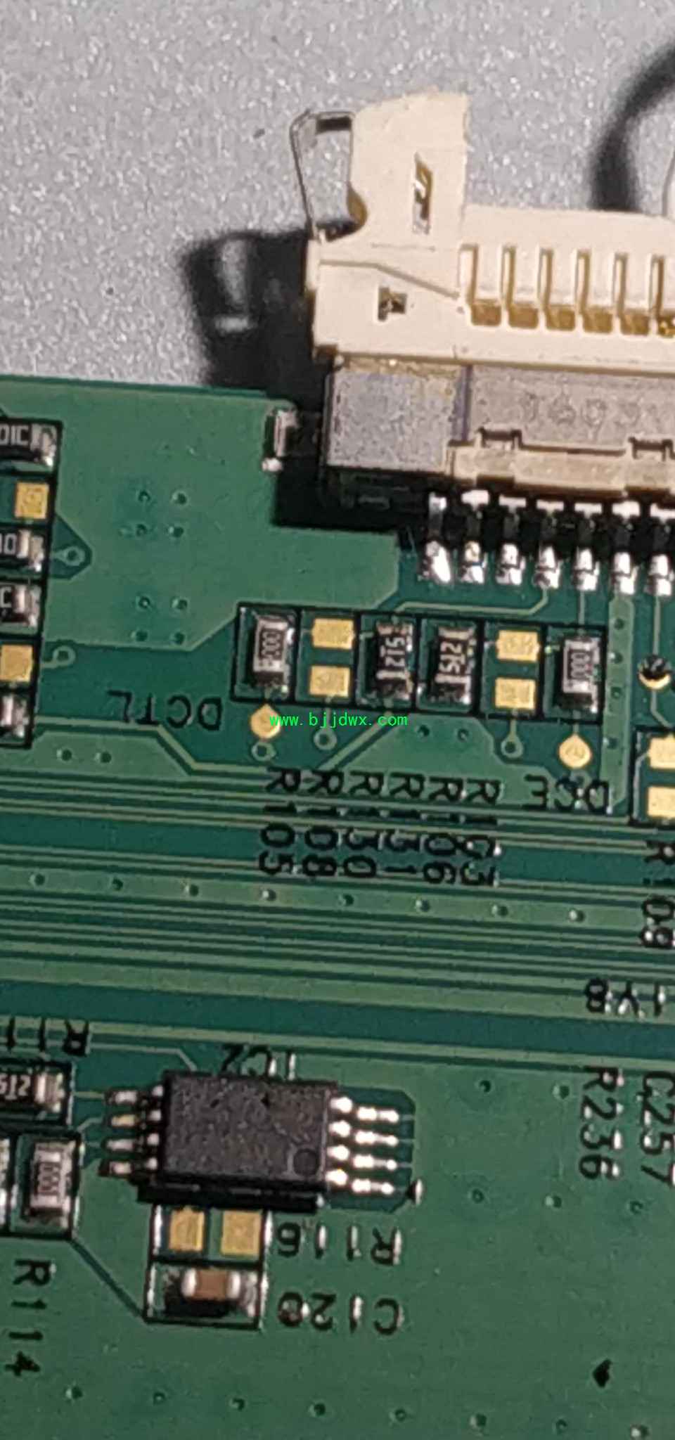

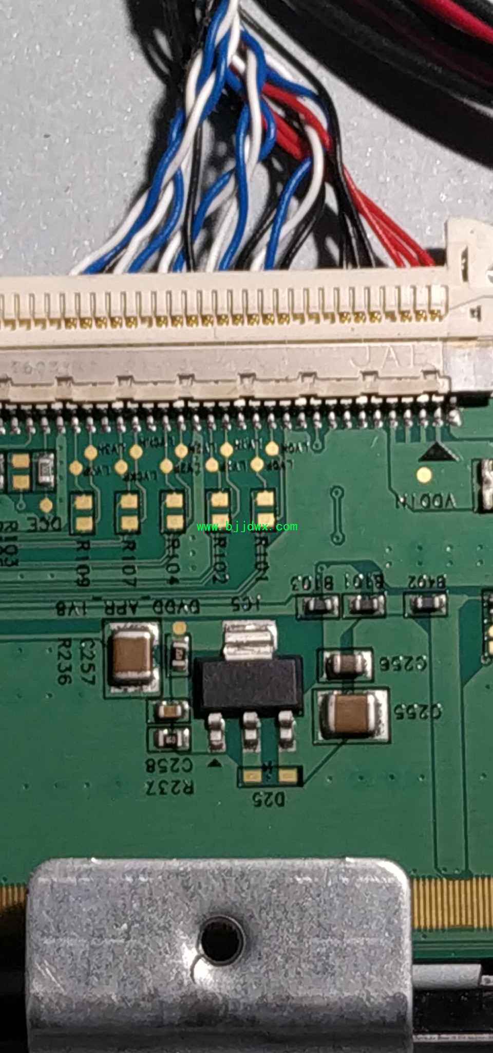

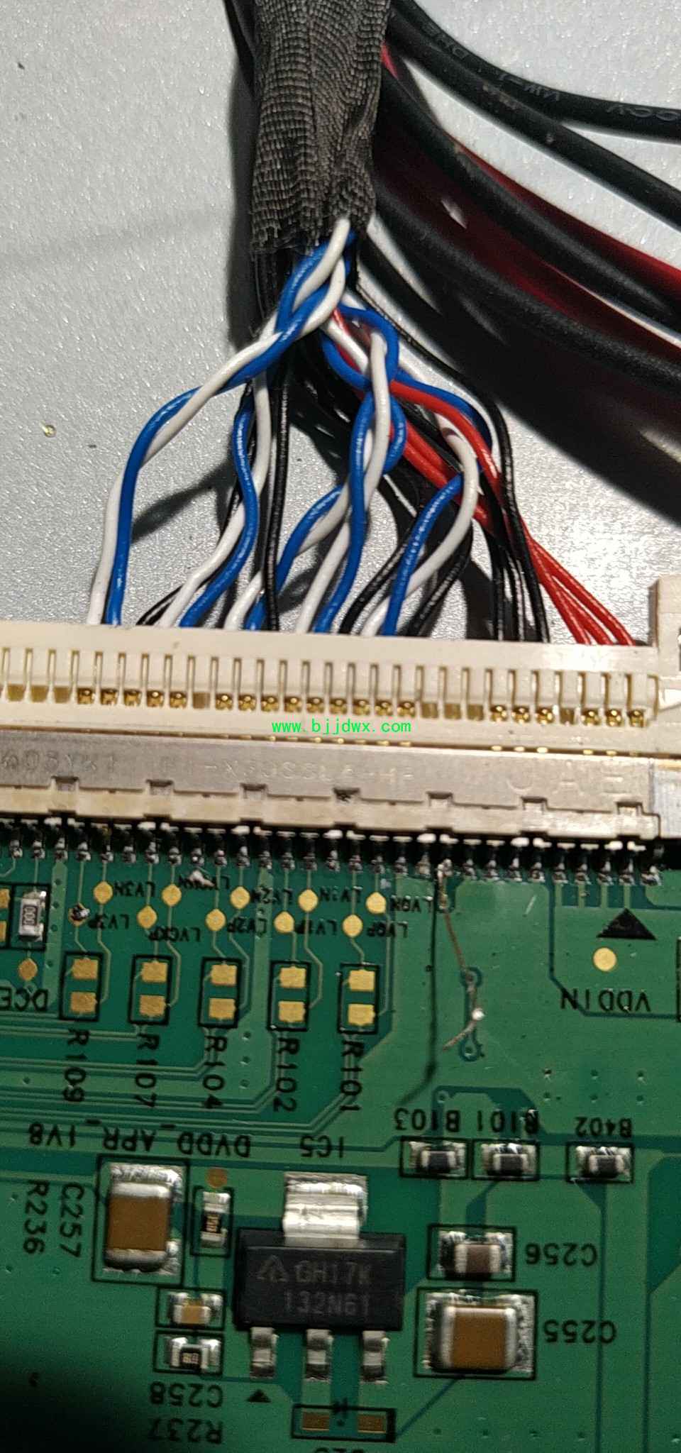

倒图方法将上屏线从左至右第10脚3.3V与右边的三级管脚飞线短路即可如下图

3楼:看不清楚哪根线。
