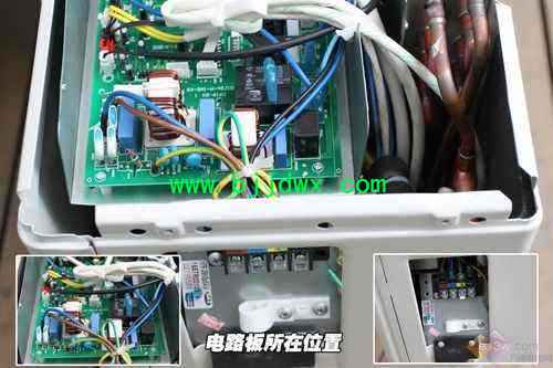

格力空调显示E0 E8故障代码的原因和故障排除方法
  机器报警显示E0:冷藏室/冷冻室温度传感器出现故障,也就是温控器开关坏了。
  两个屏幕闪烁并显示E0:这说明冷藏室、冷冻室都出现故障。
  变温温度区报警显示E0:变温室传感器故障。
  总之出现e0一般是因为格力空调在出现e8显示以后也就证明空调出现了空调系统的防高温保护,既然是说仿高温保护肯定就是空调出现了高温情况,空调处于这样的情况就会导致空调出现e8显示。
  空调之所以会显示e8是由于空调内的冷媒存在过多,压缩机对于过多的制冷剂运行,会导致空调压缩机进入到负荷的运作状态,这样状态下运作的压缩机会产生温度升高的状态,温度过高空调的系统当然就会出现e8显示。
  室外机存在着的风机出现了卡壳,转动速度变慢空调也就会出现散热不良,空调里的热空气得不到有效的散发,空调内的温度也就会出现升高的状态,温度达到空调不能够接受,空调自主的出现了高温保护,才出现了告知我们空调故障的e8显示。
  风机上的电容出现了泄露或者是电容过大,空调也就会出现风机的风扇无法运作,产生空调出现e8显示,与上一段说的空调故障结果是一样的。
  空调e8的显示还与节流膨胀阀有关,当空调的出现膨胀阀出现堵塞的情况,空调的热空气流通不了,处于排气管里不仅会导致空调显示e8还会让排气管的温度变高,都会让空调无法正常的运作。
  空调里存在的冷媒过多后,将空调里的冷媒抽出空调只要能够处于正常的运作也就可以了,空调e8也就被排除了,不需要给空调储存太多的冷媒给空调造成负担。
  风机的风扇不能够转动就需要对于风扇进行检查,风机本来就处于室外机出现卡壳的情况也是很正常的,室外会存在很多的细碎的东西,进入到空调里后,空调风机就非常容易被卡壳,进行清理后也就恢复正常了不显示e8。风机的电容是因为空调的电流过大造成的损坏,更换新的电容就好了。
  膨胀阀是因为开启的程度不够,又有障碍物才导致的堵塞,适当的增大开启度也会对空调有好处,清理好堵塞的地方,也就能够正常的运作了。温控器坏了,更换温控器即可。
