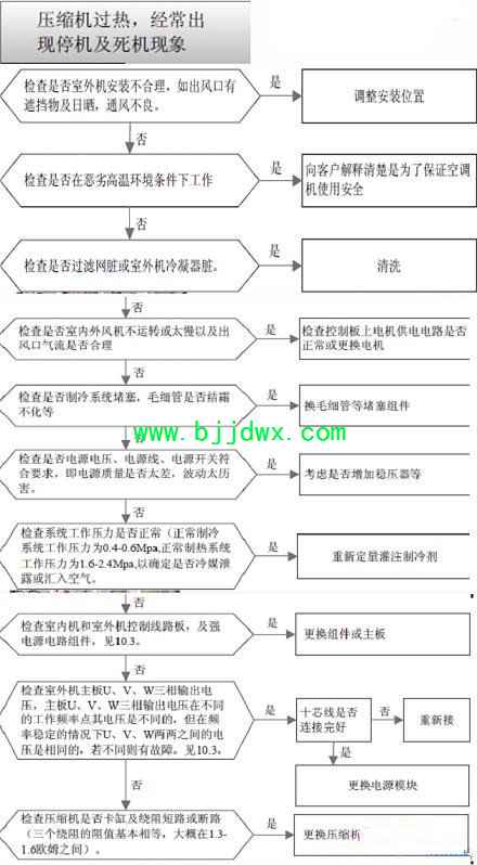

[分享] 格力变频空调压缩机过热,停机死机的维修思路附图
