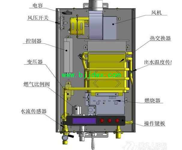

   家用燃气快速热水器从上世纪八十年代进入我国,到目前为止,已得到了迅速发展。从已被淘汰的直排式发展到烟道式,又发展到普通强排式,进而向恒温及平衡式发展。随着人民生活水平的提高,质量稳定可靠、外观大方新颖、使用操作简单的产品才是消费者的真正需求。只能靠机械(手动)调节来满足使用要求的热水器逐渐不能满足消费者的需求了。数码恒温热水器才是消费者的青睐。百得目前生产的数码恒温热水器类型有S系列8、10、12升和R系列8、10升。S系列是通过利用转子调节阀配合控制系统实现恒温效果而R系列是利用燃气比例阀配合控制系统实现恒温效果的。以下对百得生产的R系列数码恒温热水器功能特点、工作原理及内部结构做简单介绍。

二、 内部结构图和关键零部件作用
1、 内部结构图
2、关键零部件作用
A:排烟系统(交流风机):将燃烧所产生的废气强制排出室外。
B:换热系统(热交换器):将流经热交换器的冷水回热成热水。
C:燃烧系统(燃烧器):燃气稳定燃烧,形成稳定的火焰;从燃气喷咀出来的高速燃气射流,引射四周的静止空气,一起进入燃烧器的引射段,在混合段,燃气与空气充分混合后从燃烧器的的火孔流出,点燃后与二次空气形成稳定的火焰燃烧
D:控制系统(控制器):控制着热水器的整个工作过程。
E:燃气比例阀:作用是开启或关闭燃气通道(截止阀)和控制燃气流量的大小。
F:水流传感器:a)控制热水器的启、停;
b)可根据水流量的大小配合控制器实现恒温功能。
G:温控器:出水温度达到一定值后(≥85℃)将关闭热水器起保护作用。
H:风压开关:a)当风机出现故障时风压开关无发动作,将关闭热水器起保护作用;
b)刮风时热水器无法正常排烟,该装置动作停止燃烧,防止废气倒流室内(适合于强排式)。
