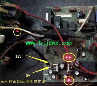

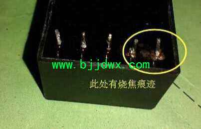

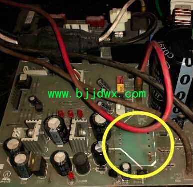

海信KFR-26W/27FZBPE变频空调外机不启动变压器损坏的维修
故障现象:        室外机型号为KFR-26W/27FZBPE,故障现象为开机室内机显示正常,室外机一直不启动,外风机也不转
服务过程:        拆开室外机,测交流电压正常,通讯线有摆动的24V直流电压,判断故障基本在外机主板。

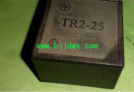

  再观察主板上的指示灯,只有一个是亮的,于是测主板供电电压,5V和12V均只有2V左右,同时闻到一股焦味。测得5V和12V端均无短路,故障范围锁定在开关电源初级,此电源电路十分简洁,电源芯片为常见的Viper22A,代换光耦及稳压集成电路TL431故障依旧,通电始终能闻到焦味但就是不能确定是哪个,于是拆下Viper22A本想代换一个,闻着没有焦味,再闻电源部分仍有焦味;果断把变压器(型号TR2-25)拆下,翻过来一看,果然就是它了
