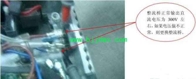

  ③如果测得以上电压都正常测量整流桥输出电压:

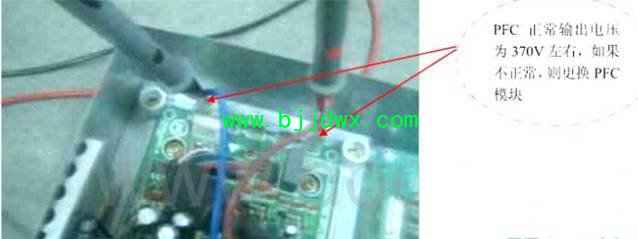

  ④若以上电压值正常,则测量PFC输出电压:

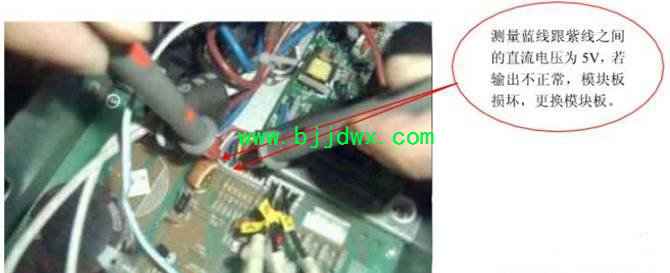

  ⑤以上所测的电压都正常,再测IPM模块的输出电压

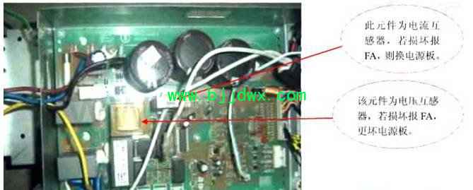

  3、电流、电压互感器故障检测如下图所示
