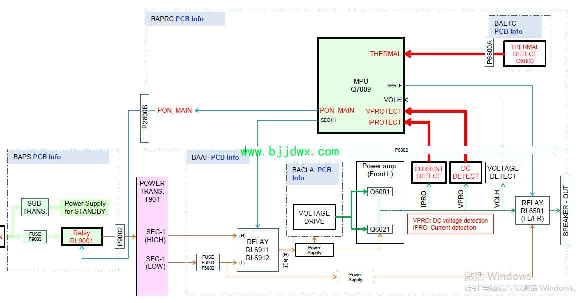

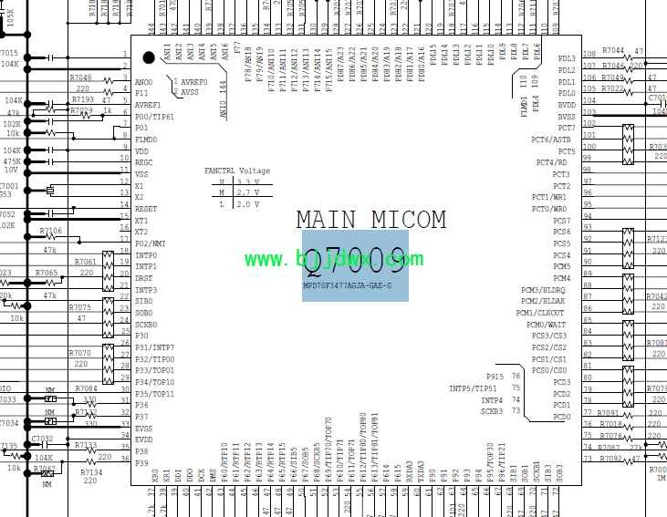

安桥NR676e插上插头后待机灯亮,按standby键不能开机,主继电器不吸合。给继电器加电吸合后,功放还是不开机,屏幕不亮。开关电源正常,怀疑是功放MPU未发出开机指令,功放的MPU型号如下。只知道14脚是复位,电压为+3.3V。工作电压不知道测哪个脚。请高人指点一下。

发表于 2019-5-12 10:48 | 显示全部楼层
晶振两头电压看下

 楼主| 发表于 2019-5-12 11:27 | 显示全部楼层
一脚0.7伏,一脚1.2伏左右

发表于 2019-5-12 14:49 | 显示全部楼层
几个保护检测脚测过没有?

 楼主| 发表于 2019-5-12 16:24 | 显示全部楼层
天狼十三 发表于 2019-5-12 14:49
几个保护检测脚测过没有?
谢谢。不知道是哪些保护检测脚?MPU的还是其他的?

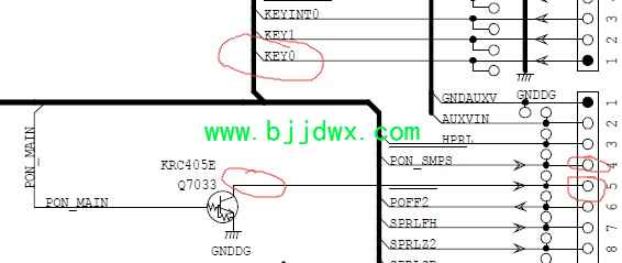

 楼主| 发表于 2019-5-12 22:05 | 显示全部楼层
查了MPU  9脚VDD供电3.3v,34脚EVDD电压3.3伏,104脚BVDD3.3伏。
按开机键下图pin1对应的KEY0电压由+3.3伏变为0伏,图右下角的插座第5脚电压是+12伏,这样三极管Q7033能导通吗?这个导通是打开主继电器的。
但是即使把主继电器人为导通,主变压器工作,也开不了机,屏幕不亮。难道是MPU坏了吗?

 楼主| 发表于 2019-5-13 00:06 | 显示全部楼层
waltz_wang 发表于 2019-5-12 11:27
一脚0.7伏,一脚1.2伏左右
晶振是好的,测得4M的振频
