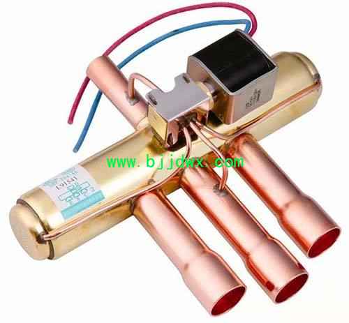

现象三:四通阀串气
四通阀串气是一种常见的故障现象,具体表现为:系统制冷剂正常,但是系统高压压力偏低,低压压力偏高,制冷或制热效果很差或无效果。也可以通过手摸四通阀上面的四根管子与正常时的管子进行比较判断如图1所示,如果系统制冷剂、压缩机正常的情况下手摸四根管子温度与正常时温度相差很大证明四通阀坏。
    排除方法:首先用敲击的方法看看四通阀能否正常的切换,如果能那么故障排除,如果不能那就更换一新的四通阀。
    值得注意的是由于四通阀串气和压缩机吸排气不良引起的故障现象类似,所以在我们更换四通阀之前先进行压缩机吸排气试验,排除压缩机吸排气不良的故障以后再更换四通阀。
