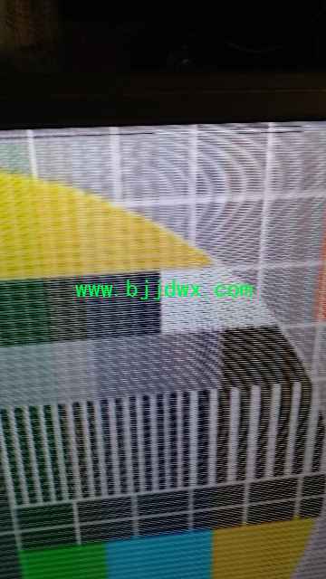

乐华LED48C910DJ,图像出来横纹。换屏线无效。提康板各电压正常。声音正常,电源各电压正常。请问是不是提康板的问题?请多多指教。谢谢

测屏仪试一下。

像是主板受本机或外界干扰造成的。

查查主板   各组  数字 电源     滤波。。。

主板问题

同意楼上,先查主电源、信号板等的滤波电路
