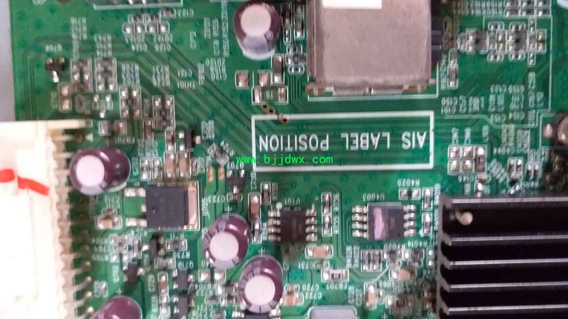

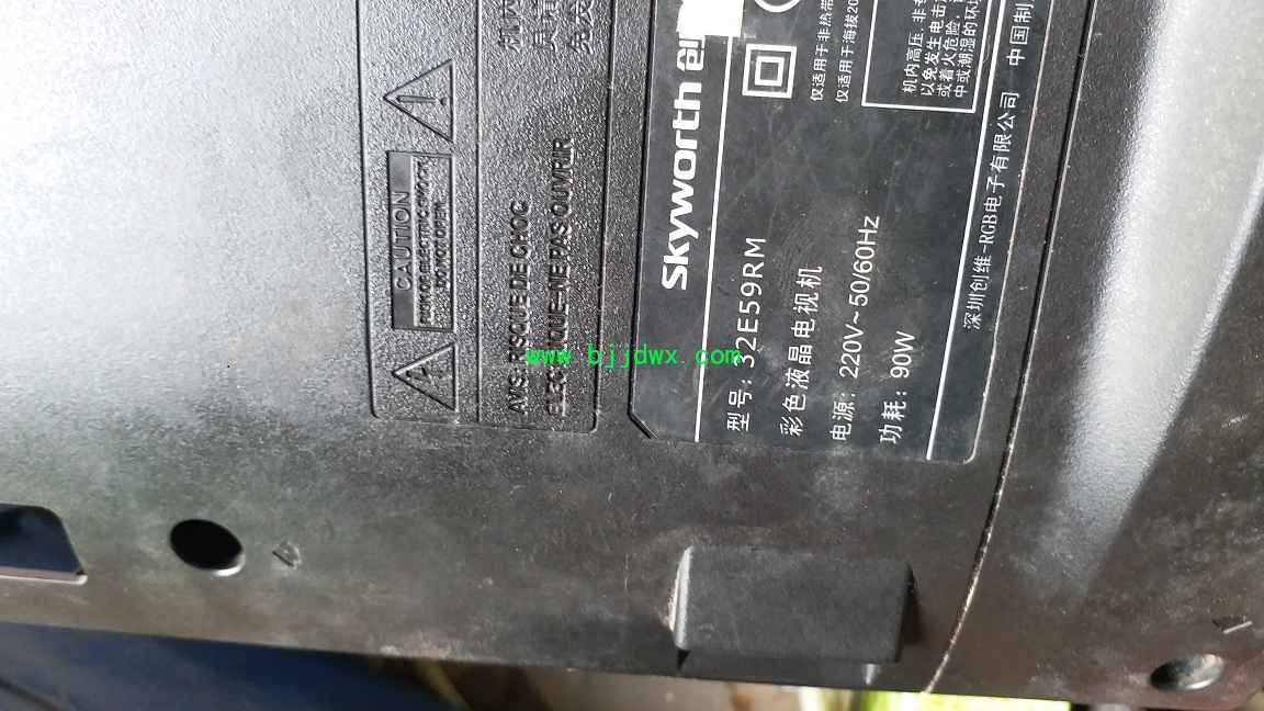

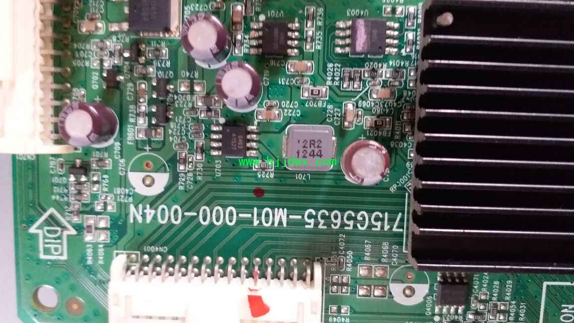

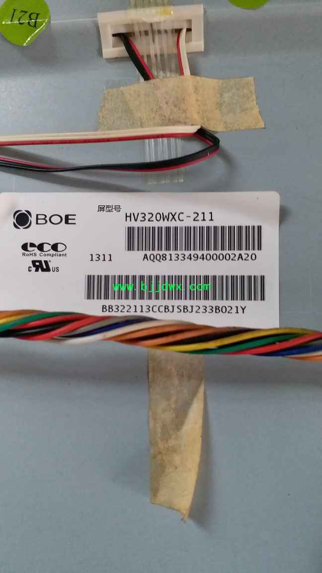

接收一台创维32E59RM,开机显示蓝屏 并有创维的英文商标,不能进入系统,有开机音乐。网上有人说是45R48,但板子上找不到这个字符。请教一下,这是什么机芯?刷4R48固件是否可以。 1.jpg

8R48机芯

谢谢各位指教。重写固件后正常了。
