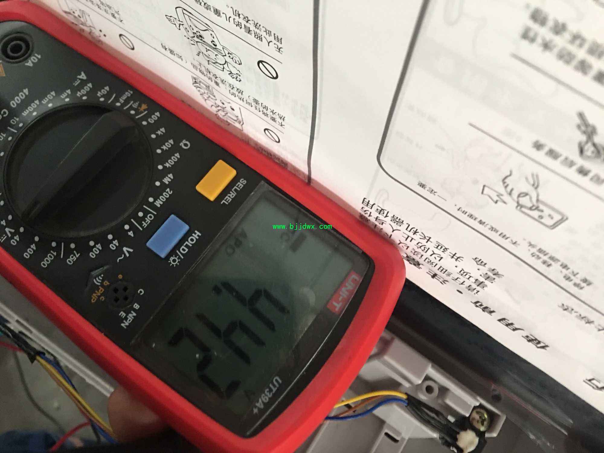

威力洗衣机光感开关维修
故障现象:        显示E2,不脱水
服务过程:        威力波轮洗衣机新款的用反射式光电开关比较多。反射式光电开关也属于红外线不可见光产品,是一种小型光电元器件,它可以检测出其接收到的光强的变化。是用来检测物体有无感应到的,它是由一个红外线发射管跟一个红外线接收管组合而成。
此款洗衣机反射式光感开关有三条线,蓝(公共线),黄(发射管),棕(接收管)。当用万用表二极管档测量发射红外线二极管,蓝,黄两线时会有1v左右的压降。如果测量压降很小或者无穷大,发射管已经损坏了。一般是接收管坏的多,门开启的时候测量正常接收管的电压是-2v,一旦关闭的时候,接受到门上铝箔纸放射的红外光 电压马上转变为-4.4v。这台洗衣机无论是打开还是关闭,接收管电压依旧是-2v。更换一个好的光电开关修复。
