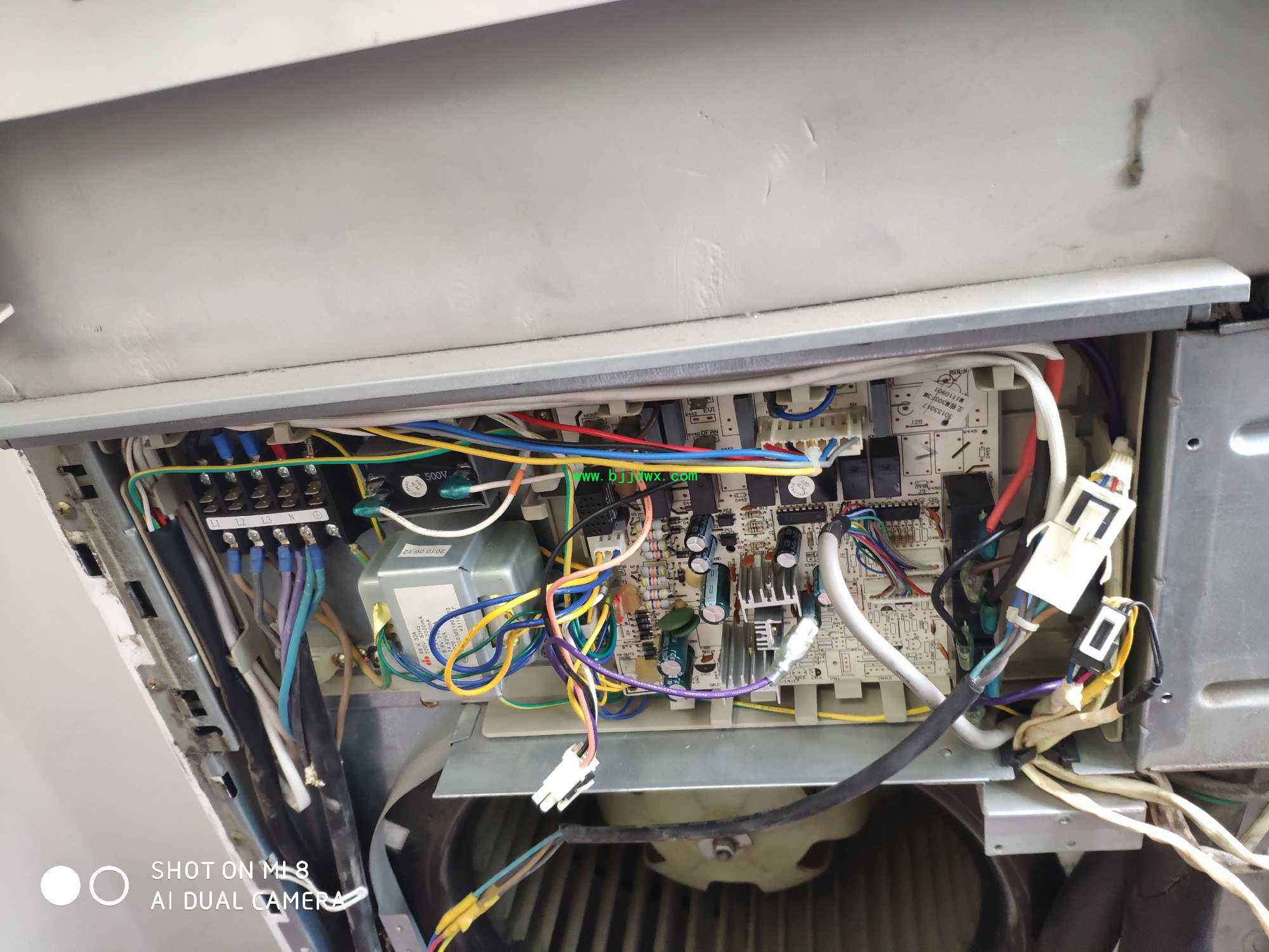

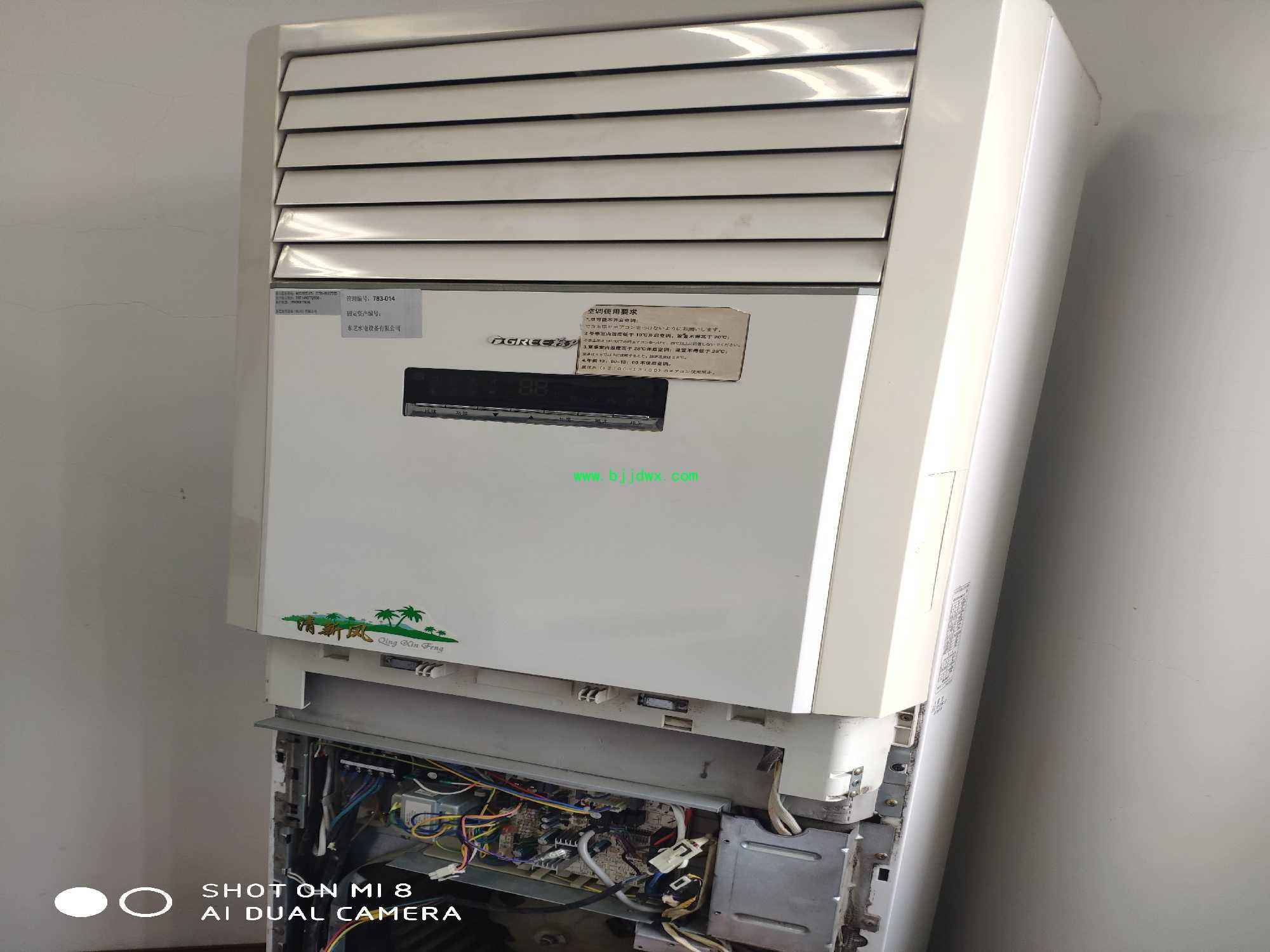

该机故障现象:        格力清新风kfr-120LW经常出现E1时好时坏。
维修服务过程:        今天我也来发个旺季贴,分享这个故障主要是走了不少弯路一波三折。

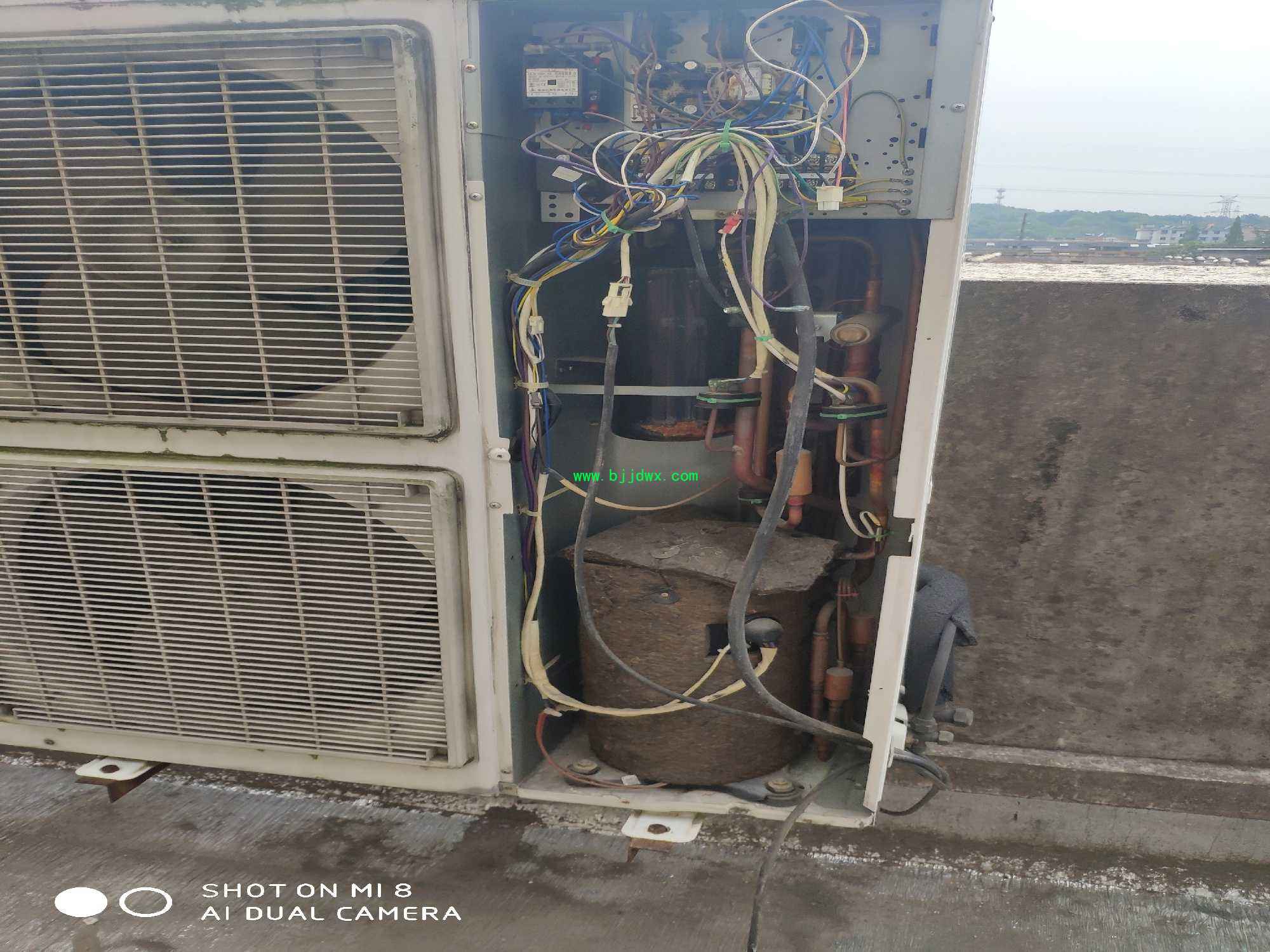

开机一切正常 制热,制冷都没提。客户说要等10分钟样子会出现E1,那就等吧!期间客户告诉我保险丝他换过两个,之后就没有出现烧保险经常出现E1 。这个代码是高压过压保护或者压缩机电流过载。等的过程中也没有闲着打开看了一下整机卫生情况,内外机都还可以应该不是脏引起故障。也看了一下风机出风也正常(风量小也会高压保护)。
大概过了40分钟期待已久的代码出现了,检测所有探头 高低压开关一切正常难道是主板吗(因为外机只有一块电流和相位保护板)和客户谈价格换主板800最后700成交。

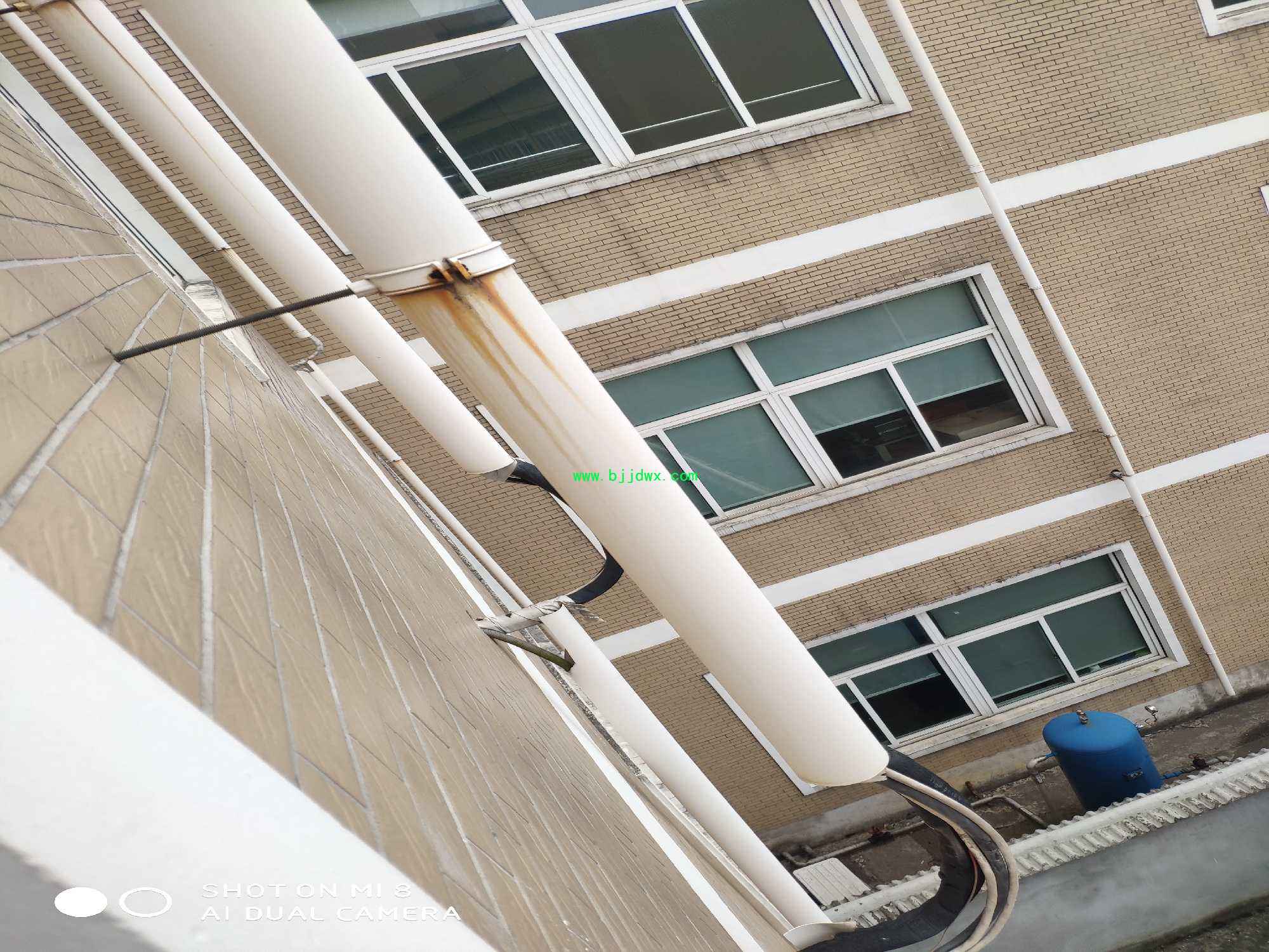

这个是换下来的主板 因为店里有现成主板第二天直接换主板收钱嘻嘻700到手除去成本还可以赚几百。 过了半个月客户打电话说空调又不行了,因为这段时间偶尔会开制冷 制冷出热风,于是再次开机查看,四通阀有180多V电压,拔掉主板四通阀线主板没有电压输出 ,关机断开电源,很明显哪里漏电了拔掉内外机插件,测量果然L与四通阀那线有3k电阻与其他线也有漏电现象,心里咯噔一下,原来罪魁祸首就是它了,一切都解释了通了,L与N漏电烧保险丝,L与压缩机信号线漏电E1(内机停机压缩机还在工作压力急剧上升)现在又与四通阀漏电。因为穿管了接头在管子中间所以直接另外加线解决问题。到此就完全正常了。 怪自己粗心走了这么多弯路,其实主板应该是好的惭愧啊,不过不换主板收不到这么多钱呵呵,因为是工厂办公室客户也没有多问修好就可以,假如客户有疑问我会说主板因为导线短路烧坏的(羞愧)。评论里大家谈一下要是客户问你主板是不是好的你会怎么回答,希望大家旺季少走弯路,多多赚钱。
