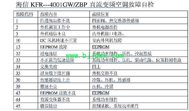

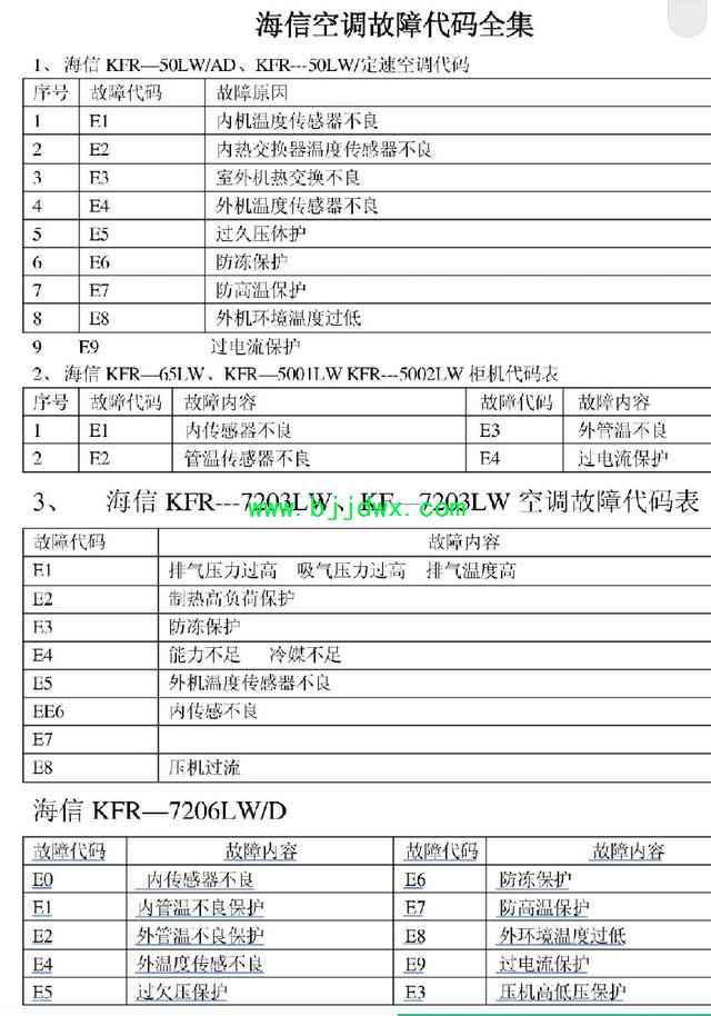

.海信KFR-3602GW/BP工作十几分钟电流增大至16A停机
故障分析:一般是室内外热交换器散热差或制冷系统缺少油,导致压缩机负载逐渐加重,工作电流逐渐增大直接实施过流保护。
故障检修:借用遥控器查看故障代码,显示“26”,表示“过流保护”。观察室内风扇运转正常,室内过滤网和室外热交换器不脏,检查制冷剂系统,发现有油渍,说明此处有漏点,是制冷剂管路漏氟造成压缩机的冷冻机油流失严重,在压缩机高速运转时,运转温度越来越高,管路制冷剂压力越来越高,压缩机负载越来越重,最后引发电流过大保护停机。对漏点修复后,对压缩机补充冷冻油,然后对空调器追加制冷剂,故障排除。
