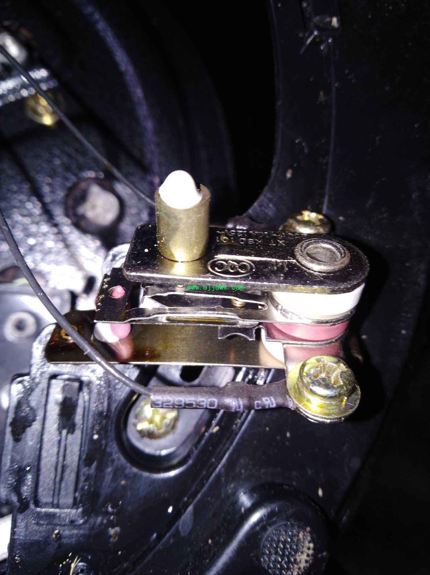

杂牌双喜电压力锅出现E4故障报警维修
   故障现象:        偶遇顾客询问会不会维修电压力锅,我说行就插电试机电压力锅出现E4故障并报警
服务过程:        实话说电压力锅电脑型出现E4故障一般都是压力开关坏了,顾客也说晴天晒一晒也会好一点,于是先报价维修好需要良心价40元。顾客同意后就拆下这个双喜牌电压力锅,首先用万用表检测压力开关果然开路了,
   我于是先拆下电源板补焊一下再安装好,再拆下压力开关看看两个接触处有发热严重痕迹,我用美术刀片轻轻来回擦几下,再轻轻翘起一点点下铜片接触点,用万用表重新检测压力开关已经鸣叫正常了,加水试机双喜电压力锅加热正常了,顾客二话不说爽快付40元钱走人。
