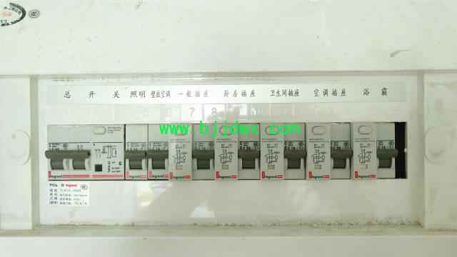

先确定大概位置
配电箱里有许多个开关,之所以要这么多开关,目的之一就是为了方便确定故障的大概位置——哪个开关跳闸,哪个回路就有故障。

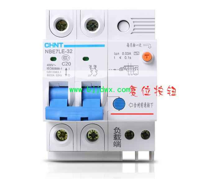

比如配电箱里的某一个插座回路开关跳闸,那我们就可以确定故障出现在这个回路内。至于未跳闸的回路(比如照明回路),就没必要在它的身上浪费时间了。 02.jpeg
再确定故障原因
1.漏电
如果是空开跳闸,则跳闸原因一定不会是漏电(空开没有漏电保护功能,发生漏电后不会引起跳闸)。
如果是漏电开关跳闸,要看跳闸后复位按钮有没有突出来——如果突出来,证明是由于漏电跳闸;如果没有突出来,证明不是由于漏电跳闸。
2.过载或短路
如果不是因为漏电跳闸,那一定是出现了过载或短路故障——我们下一步要做的,就是判断是因为过载跳闸还是短路跳闸。
检查断路器出线端接线柱状态,如果出现松动,则断路器可能是由于过载跳闸;
如果没问题,则要关掉所有电器(不要拔掉插头),如果依然跳闸,则是因为短路跳闸。

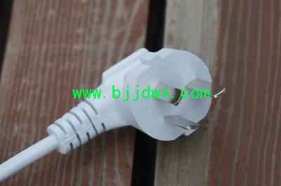

逐个拔掉电器插头,每拔一个插头就合闸一次——拔到某个插头时不再跳闸,则该电器内部有漏电。如果全部拔掉后依然跳闸,则故障出现在线路中。

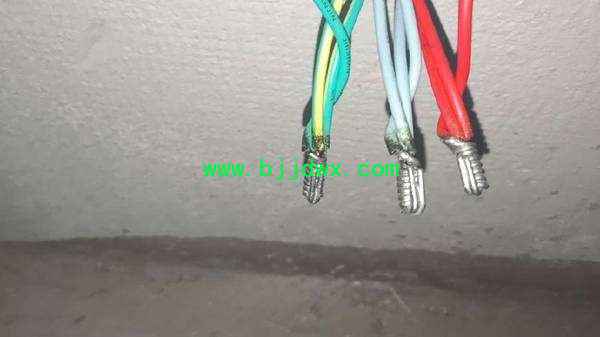

逐个拆掉电线接头,每拆一个就合闸一次,拆到某一个接头时不再跳闸。则刚刚拆掉的接头到上一次拆掉的接头之间这段电线有漏电,换线即可。

依然是逐个拔掉电器插头,每拔一个插头,就合闸一次——拔到某个插头时不再跳闸,证明刚刚拔掉的这个电器内部有短路。
如果全部拔掉后依然跳闸,则证明线路中出现了短路点。此时应检查所有电线接头,特别是使用软线的用户,要检查是不是有电线毛刺没有包裹好。
