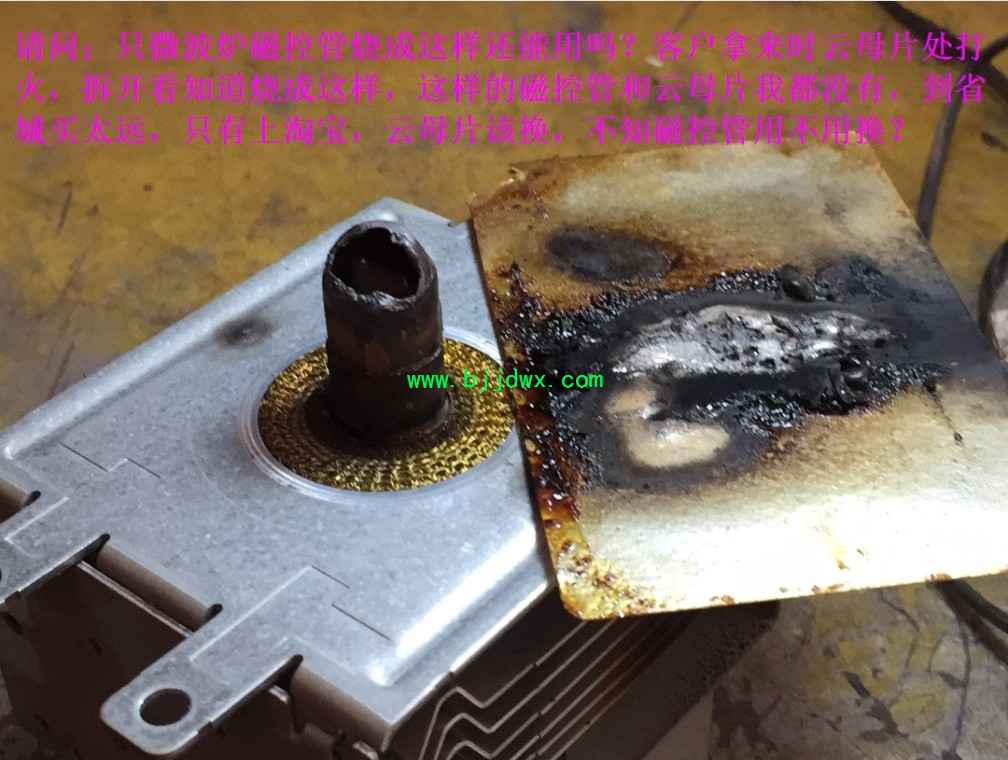

请问;这微波炉磁控管烧成这样还能用吗?客户拿来时云母片处打火,拆开看知道烧成这样,这样的磁控管和云母片我都没有,到省城买太远,只有上淘宝,云母片该换,不知磁控管用不用换? 012.jpg

把头换一个应该可以可以用

应该换新的使用时间长。

这个要看客户出多少钱啊

这个啊,最好换个新的,要不然接下来会有麻烦的吧

云母片、天线帽(可用电容壳)换掉就好啦

云母片,发射帽,还有打火的地方要处理好
