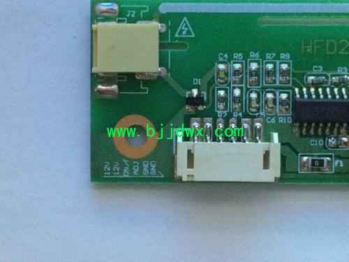

修液晶高压板故障令人头疼,特别是疑难故障或配不到相应的高压板时一个头两个大,但总不至于报废或退修吧,那多没面子,其实人是活的,任何高压板只要装得下,那么它就是"万能"的,不知道买来高压板的参数,看到高压板接口有这么多条线,头晕了吧!
  其实很简单,首先确定电源线正极和负极,有保险丝的一般来说是正极,负极多是接在电容的负极上.
  然后确定电压,确定电压的最好办法是看电容的标记了,假如6V左右那么就是3.3V的,假如电容上标12V左右,那么输入电压肯定是5V,假如是24V左右或以上,那么就是12V,以次类推,把电容上所标的伏数除以二,最接近几伏就是几伏了.
  有的人说按这样接了,还是不亮,或者只是闪一下就灭了,是的有很多高压板多是这样的,那怎么办呢?找出控制脚,看看那只脚是接到一个小三极管上的,一般是直接引接到三极管上的,最多中间有个小电容,应该很容易辨认的,控制脚一般是3.3V和5V,也有个别是接地的,所以我们在不知道的情况下,先接地试一下,不行再接3.3V再接5V,假如输入电压和控制电压多是3.3V的情况是,可以直接合并.
多余的脚怎么办呀??让他空着好了,不用理它.

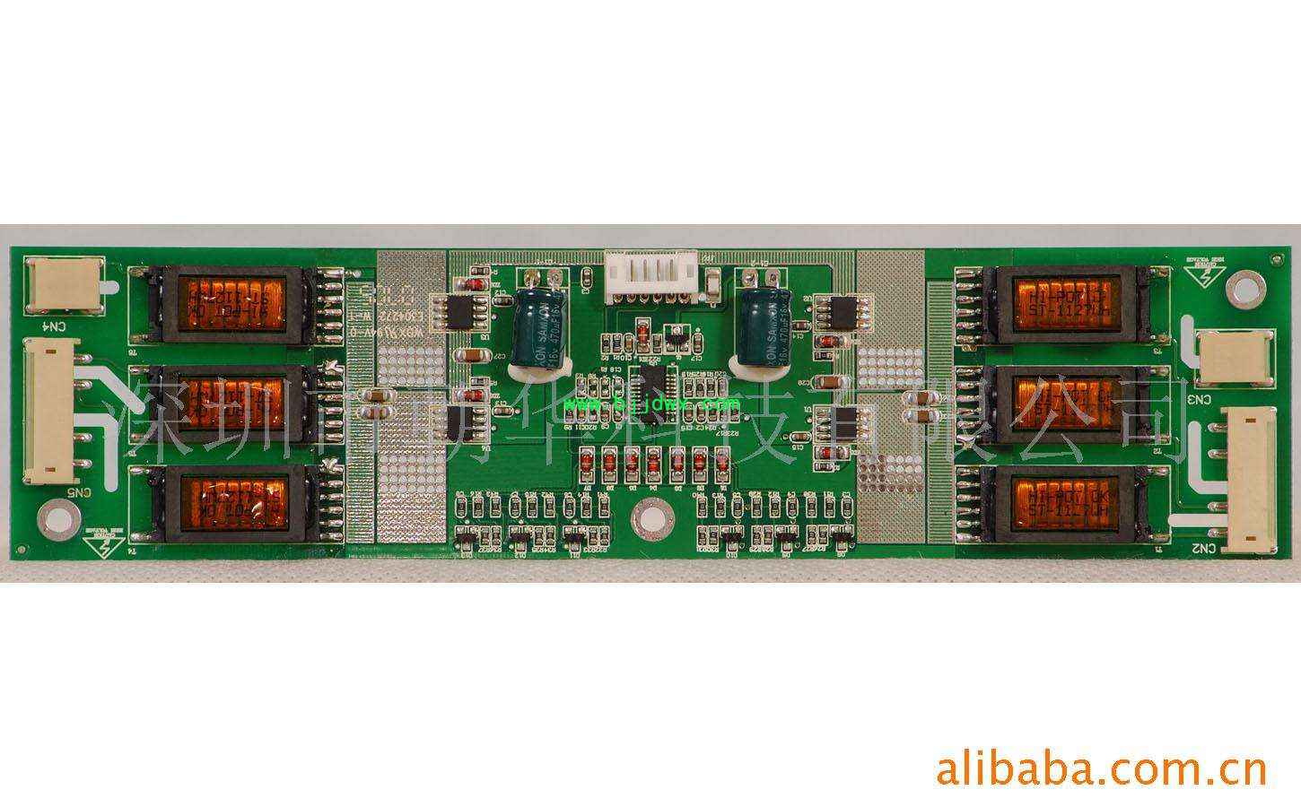

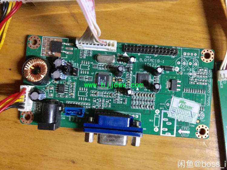

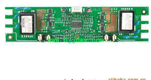

  6、干扰 主要有水波纹干扰、画面抖动/跳动、星点闪烁(该现象少数,多数均为液晶屏问题)等,主要是高压线路的问题。  以上几点是升压板产生问题的最主要现象,对于高压板产生的不良,各位不防把它这样比作:灯管相当于我们的日光管(当然,其电压要比日光灯高得多,其粗的一根高压线接的是高压输入、细的一根低压线接的是输出反馈端)、线路板把它看作逆变器线路,围绕着该状况去修,可能会容易一点。另外:电源与升压连为一体的板子,要判定是电源问题还是升压部份问题,可切断升压线路的供电线路,再测试电源输出的12V或5V等是否正常,以此来判定问题出在哪部份,但值得注意的是:切断时要看仔细,勿直接切断12V或5V整流线路,那样可能导致电源无反馈电压而升过高,导致爆炸等问题(该状况类似直接切断CRT显示器的行管C极及输出反馈电路)。高压板 电路原理:一台完整的液晶一般由液晶屏、主板、按键板以及高压板组成(又称升压板),另外,在一些特殊的液晶彩显中还带有音频板以及USB插口板等。而楼上的各位图片提供的高压板均为独立型的高压板,即:需要由一个12V电源的电源盒来提供,另有部份机子主电源与升压板是连在一起的。
液晶屏的构造再讲升压板原理或许各位会听得更明白些。目前,市场上液晶屏主要有三星、中华、奇美等等,而追其构造,均由液晶粒子屏、玻璃、信号处理板及灯管等组成!一方面,主板上提供的信号经信号处理板解码后送到液晶粒子屏,推动液晶粒子翻转,这时是看不到亮画面的,因方没有背灯管(即贴在液晶左右背处,即上面说的灯管)的照射光,只有背景一点黑暗的图象。
