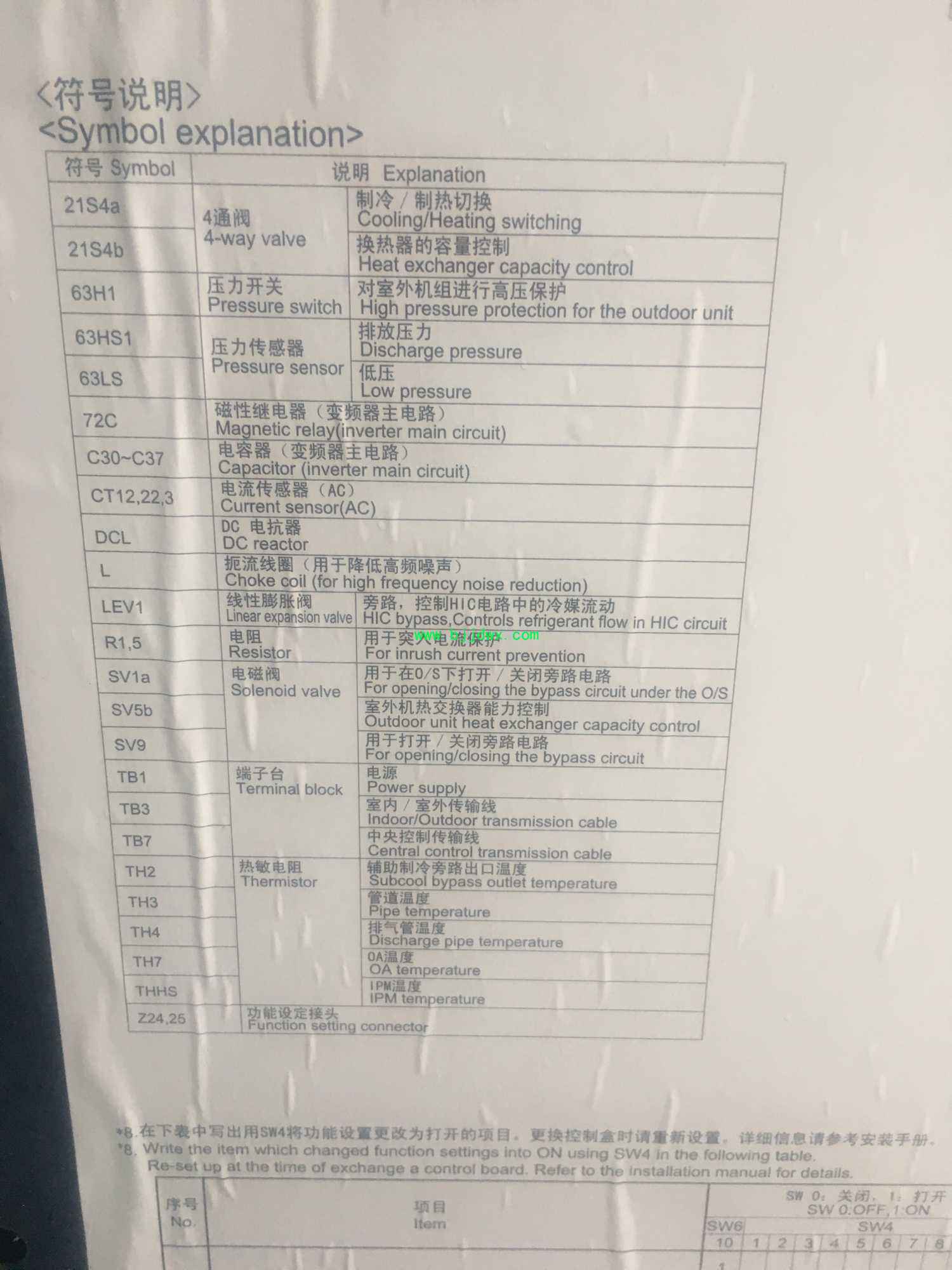

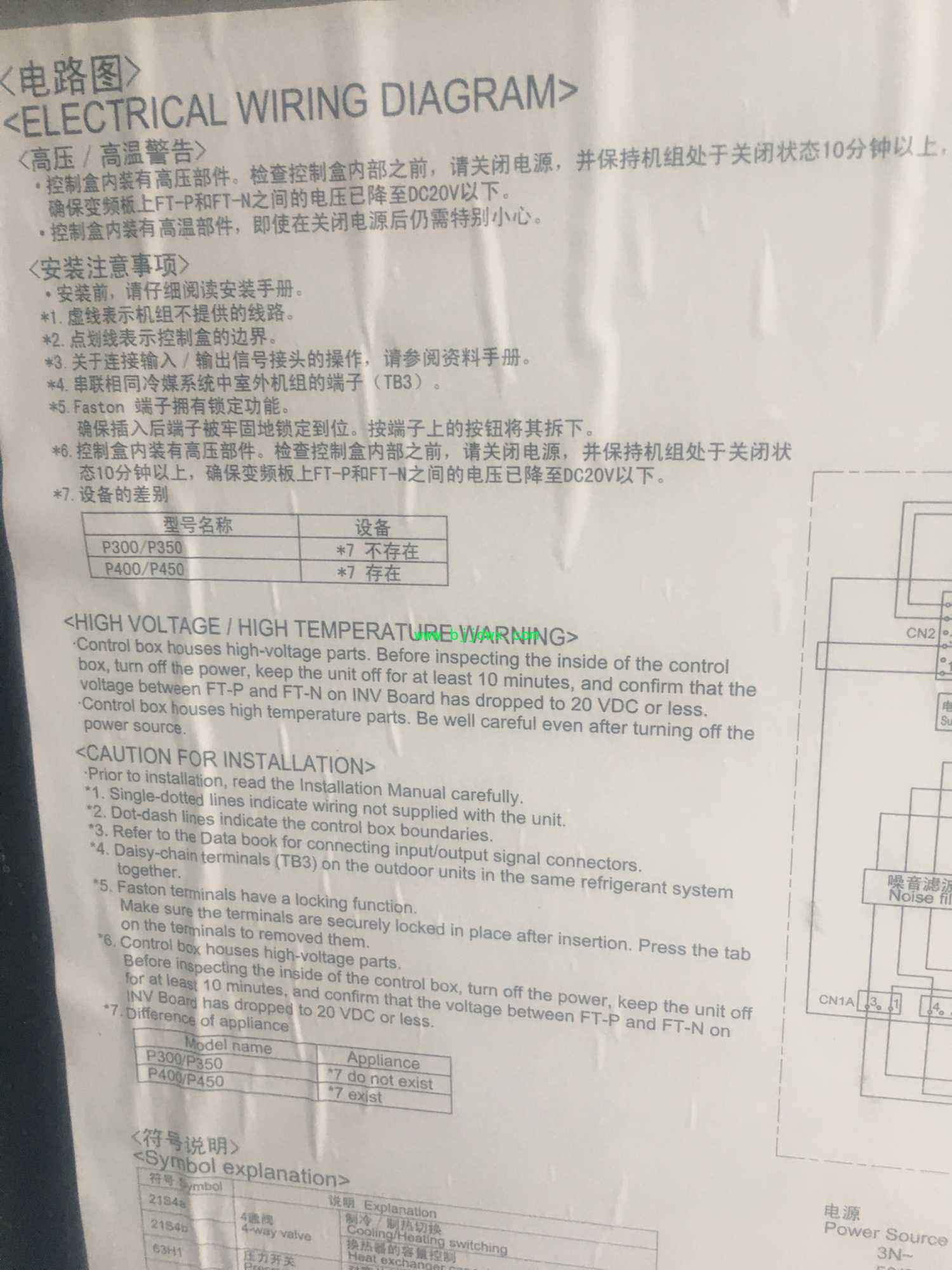

三菱电机单模块机
  故障现象:        新装多联机,调试一拖9个风口,经销商安装完成后由厂家工作人员调试,调试过程成中9个风口有5个正常制冷,尾端4个风口不制冷,没有故障代码,厂家来了4个人花了两天时间调试,最终没找到故障原因,最终怀疑安装单位把后四台机的管路焊堵了。
    服务维修过程:        后来经销商找到我去帮她们检测,了解情况后判断液管为4分管分流,这么大口径应该不会焊堵,拆开外机电控箱阅读使用调试说明,拆开内机电箱阅读内机拨码设计事项,发现内机拨码为90,但据对外机电控说明一台外机最多支持带50个风口,地址码为1-50,末端地址拨码为90,这时立刻想到另外几台不制冷的机拨码应该是拨错了,拨成90,80,70,60,刚好末端4台机超过外机识别地址,
   查看另外一台机确实拨成了80,这时已经知道故障所在,把所有风口直接从新拨码,重启故障消除,每个风口都正常运行,真不知现在的厂家技术人员到底是粗心大意还是没技术,这么小的问题4个人查了两天没发现,却把故障推给施工方吧铜管焊堵。让施工方排粗除。结果给我半小时不到解决,着这是直接砸脸了,这单事直接跟经销商结检查费
