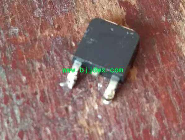

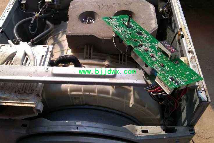

海尔滚筒洗衣机不排水    故障现象:        不排水
服务过程:        测得有220v交流电到排水电机,然后再检查,排水电机阻值无穷大,鉴定排水电机坏了,以为更换上去就好了,换好调到排水,试机的时候,转了,乐了一下,以为修好了,接水再调到快速洗试机,水在进,但是排水电机也在工作,
然后拆开面板,上面好多蟑螂便便啊,好恶心,通过一番洗刷,吹干,目测,没发现什么严重损害的,然后跑线路看看排水电机供电的可控硅,用电阻档测,蜂鸣声滴滴响,可控硅坏了,找了同型号换上,问题解决。
