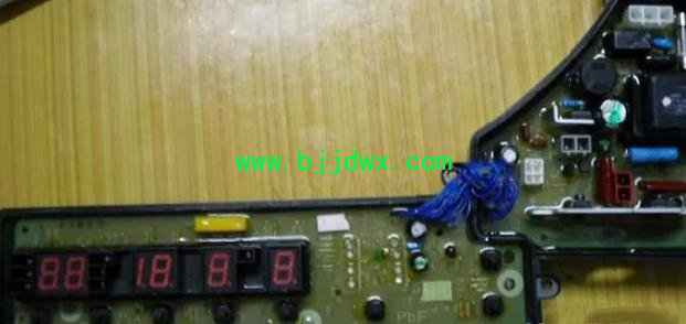

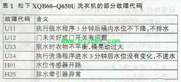

故障现象:          松下XQB60-Q650U全自动洗衣机该机操作正常,但在洗涤结束进入脱水程序后就报警,这时候洗衣桶里面的水已经排放完,但不脱水,面板数码管显示“U12”且不断闪烁。
服务过程:          开机直接设定脱水程序,按启动键后可以听见排水牵引电机的转动声,还可以听见转到位的定位声音,但随后控制杆释放并报警。
  能洗涤说明水位开关、电机以及控制电路都正常,水能放完说明排水系统也正常,初步判断门开关有问题。拆开上盖测量门开关确实有接触不良现象,处理好后,再试机故障依旧。试着把门开关的两条线短接后开机,故障依旧。在门开关断开时,测得该开关两端有4V电压,关上门后电压为0V,这说明门开关和电线都正常。把门打开后执行脱水程序,面板还是显示U12,这说明确实是门开关有问题。
  门开关正常但报警,难道电脑板有问题?拆下电脑板发现有一个黄%色塑料件里面是一个干簧管。在门盖的对应位置上有一个磁铁,这才知道这个洗衣机设置了双重门开关保护电路,再看干簧管引脚已经锈蚀,轻轻一碰,干簧管玻璃就破裂了。
  故障部位为干簧管玻璃就破裂,把两根引线连接在一起后,开机故障排除。
