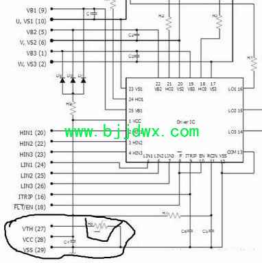

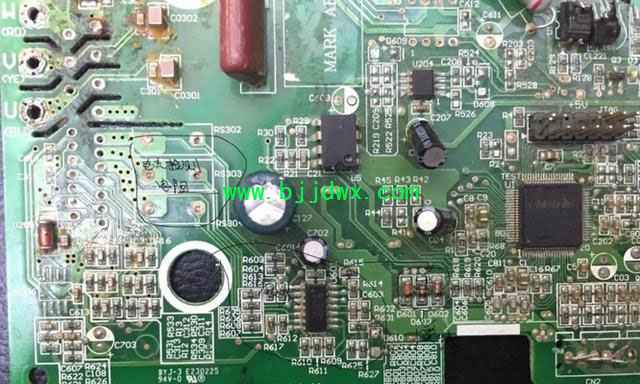

格力变频空调H5故障检修案例(芯片级)
先说说H5表示什么故障。
1.表示模块过热。
2.表示模块欠压,过流保护。(这是格力使用不同的模块,H5表示的故障两种)
H5出现的原因和快速解决办法:
1.模块内含的温度传感器损坏。(可以维修)现象是工作几秒压机就停机。
处理方法:改动传感器电路,用固定电阻代替。
2.空调运转环境温度太高,造成电流增大。模块过流保护或导致模块温度过高,报H5故障。一般比较好维修。 现象是刚开始工作正常工 作一会儿就不行了。
处理方法:清洗外机,调整冷媒
3.压缩机损坏报H5,开机风机正常,压机不转。几秒后报故障黄灯闪4下。(区分压机坏还是主板,把压机线拔掉看看报不报故障)
4.模块驱动电压15V不够或偏高。报H5 一般现象是能工作一段时间。
5.模块电流检测出故障。报H5,压机工作几秒停机。 怎么区分和1区分,要看格力采用的变频模块。要看故障代码。H5只表示模块过热。那么就找1的问题。要是表示IPM保护。就找模块电流检测电路。
处理方法:格力模块电流检测,用模块下半桥三个发射集分别接到三个很小的无感电阻然后再到300V负极,然后通过检测无感电阻上的压降,然后经过和设定的基准电压对比,三路放大输出接到三个二极管正级。三个负极并联接到模块电流检测引脚。如果确定压机能工作几秒,细管子能凉一点,那么可能就是电流检测处理问题。我们可以直接将三个二极管扣掉,就正常了。
分享到这,喜欢就点个赞吧!
