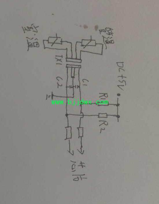

空调温度传感器阻值判断
今天分享一下怎么判断空调温度传感器阻值大小。空调的温度传感器一般有5k,10k,15k,20k等有些大阻值50k或者65k都有。相信很多师傅遇到过已经查出温度传感器坏了(开路或者短路),电路图上和传感器上没有标注阻值 网上资料也没有查到干着急,怎么办呢总不能一个个试吧!那样倒是个办法不过费时间,夏天耽搁不起时间啊,一耽搁一小时就少修好几个空调损失可能就是好几百大洋吧。
    别急我教大家快速判断传感器阻值。如果是内机传感器不管是管温 还是室温 一般都一样比如管温传感器坏了 ,那么我们量一下室温传感器就知道了,虽然不是全部那也是大部分都一样(好像格力有些机型室温15k管温20k),如果不放心可以看一下两传感器的分压电阻是不是一样大小,如果一样那么室温和管温传感器阻值肯定一样。 那么问题来了怎么找分压电阻?外机传感器没有对比怎么判断阻值大小?别急!
        分析一下电路图就可以了。下面我画了一个草图(文化水平有限见谅了希望能看懂)
    图中R1.R2一端接+5V串联温度传感器到地得到2-3V左右的取样信号电压,经C1C2滤除杂波再由一个限流电阻送到芯片(这里没有标R几不管他),由于取样电阻一端都接5V,所以在传感器插件附近找两一端直通的,这两个电阻就是取样电阻,另一端接那个传感器就是那个取样电阻了。那么找到他看看是不是一样阻值就知道两传感器是不是一样大小了。假如两个阻值不一样那就要看对应电阻是多少的,一般传感器和取样电阻阻值很接近。因为电压是5V分压后接近2.5V(随温度变化)所有分压电阻和传感器应该基本一样。

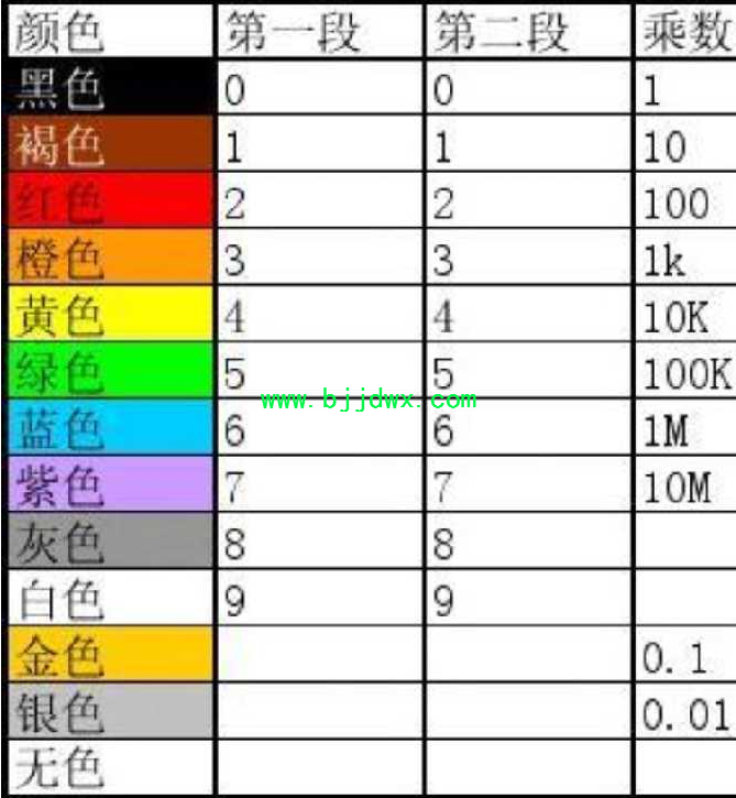

比如分压电阻是4.7k对应传感器就是5k 如果电阻是8k那么传感器基本上是10k 同样道理外机传感器也是这样判断,大家要是手里有旧的主板可以看看我说的不 希望对新手师傅有所帮助。今天就到这里吧夜深了困了,最后献上一张色码电阻表 。
