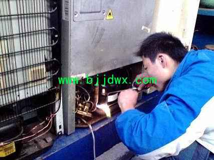

 修理一台冰箱的第一步就是听看摸问,先打开冰箱看灯泡亮不,用耳听有没有响声,压缩机的震动声,制冷剂的流动声,如没有可检查供电电路,市电、温控器、压机上的启动器(注意R600A冰箱必须使用PTC启动器,不允许用重锤)过流保护器等,如果带电脑版还要检查控制电路。
  摸冰箱两侧是否有温度发热,确定压缩机工作正常但不制冷,一般有两个原因,其一漏其二堵。再询问顾客一些相关信息。
  确定压缩机工作正常后,断电将过滤器与毛细管处断开,看有么有制冷剂喷出,如果有而且很强可能是毛细管堵,没有或很少即漏。主意如果是R600A制冷剂的话哪都不动。插电空气从毛细管吸入从过滤器出可将残余的制冷剂排出,开窗稀释空气。

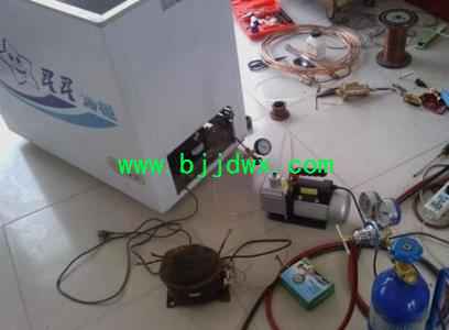

  漏:在过滤器断开处焊上表阀,割开工艺口焊只单向阀通电打压,应在15MP以上,保压8H如果压缩机阀片正常的话(极少坏)掉压高压漏了外挂冷凝器,不掉压低压漏了开后背找漏点。
  堵:可将压缩机排气口、回气口全断开,将高压口与回气管相连,低压口焊一个过滤器以防进潮气通电,此时空气将会从低压管进入箱体从毛细管排出,并会有油喷出(此处最好接一表阀好检测其压了,用铜管连接不要用软管以防管堵压力高爆裂)这样运转1至2小时,空气有摩擦力可通开毛细管。
  接下来就是焊接了,将过滤器换掉(换完后过滤器最好倒置放,大口朝下),在粗口处顶个小眼接一小段毛细管排气用,接口全部焊完后将表发接上,通电往里吸气,10秒后关闭进气口断电,看表针是否向上走,如果气回来了(回汽越快越好说明管路畅通)可用洗涤精检测你的焊口是否漏,压力虽小没焊好的地方也可检查出来。如果没回来表还是负压,肯定有堵的,多为焊口堵可逐一排查。无误后把表关闭通电排空2小时,检查过滤器上端焊接的排气毛细管没有气体排出焊死(如果还有汽,应该还有漏点可逐一排除)
  加注制冷剂:先静态加汽,不要加液,以防出现堵漏再放掉浪费成本,要少加勤加,由于R600A压缩机压力大制冷剂少,一般在50~60g左右工作起来是负压,加多不好往外放。等压力表针走到一定读数后开机,这时仔细观察表针应该向下走是负压,如果表针不动,多为压缩机阀片坏了没劲。
      此时手摸冰箱两侧有温感,并伴有咕咕流动声,说明正常可继续加冷冻剂(一定是汽)。这样断续加半小时后断电,看表针是否慢慢上升,如果负压不动还没有流动声又是堵了,冰堵可重新排空并用焊枪给管路加热,包括压缩机、过滤器等,温度一定掌握好,不要出现意外,如果压力很快就能回升到最高点,说明一切正常,等上几分钟开机,手摸回气管冰凉,排汽管热,制冷剂应该差不多了(工艺口一定用单向阀,省得封口带来不便,制冷剂不够时还可以随时加注)我掌握了这些很快就能修好一台冰箱。
