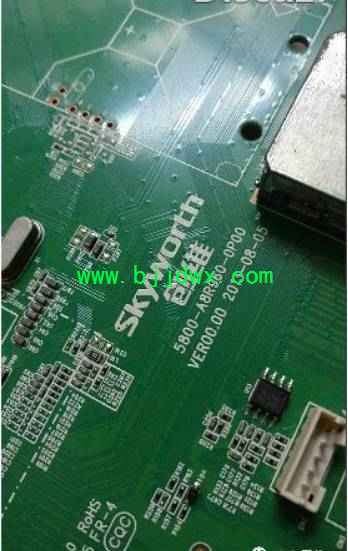

  接修一块创维的8R96的板,板号:5800-A8R960-0P00,主芯片型号:RTD2992。

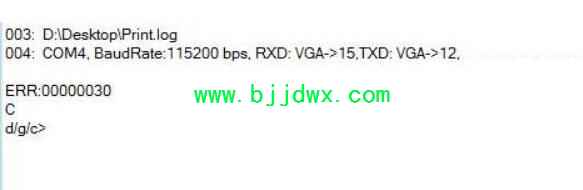

  通电试机的确花屏,竖带雪花条,由于故障出现的时间较快没拍到图,之后再试一直开不了机,测各路供电正常,ddr供电1.52v跟基准电压0.76v正常,测各路供电回路压降没发现问题,接上打印如图:

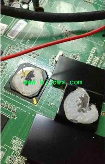

  打印只显示这么点,是什么意思呢?在RTD方案这个底层打印的意思是主芯片向emmc存储读取不到BootLoader引导程序,拆开散热片看见主芯片上的胶都变色了说明工作的时候温度很高的。

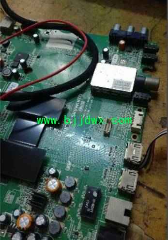

  怀疑虚焊于是刷上焊油用风枪吹进去然后放在bga返修台上加热焊接完成,冷却后试机打印如下:

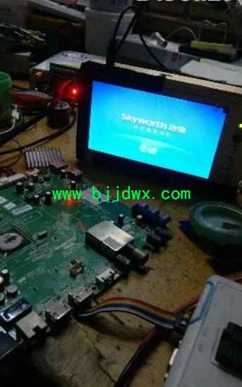

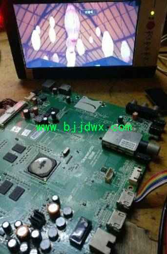

  由于篇幅有限所以只截取了一部分的打印信息,开机图像如下:
  冷却很长时间试机均正常,至此,创维8R96液晶电视主板不开机故障修复完成。
