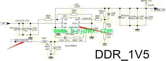

TCL 65A730U液晶电视不开机故障维修
  机器型号:TCL 65A730U
  机芯:T968A
  故障现像:液晶电视不开机
维修与分析:
  主板通电测试发现 DDR 1.5V 没有供电,用万用表测量对地也没有发现对地短路,更换UDI1后故障依旧。
  仔细查看图纸发现此电压是受CPU控制,UDI1电源芯片第6脚受CPU控制,此电压异常按着PCB布板查找发现PCB过孔不良导致信号未送到芯片导致UDI1不输出,造成工作异常,连接后通电,至此,TCL 65A730U液晶电视不开机故障排除。
