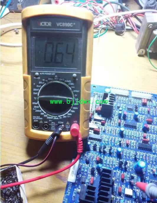

如果光耦没有导通,1脚电压应当接近电源电压,这块电路板的工作电压是15V,只有3.4V,说明光耦已工作内部已发光,所以驱动可控硅输出了电压,该光耦2脚接了一个控制三极管C1318,测三极管B极电压为0.64V,如图4
图4

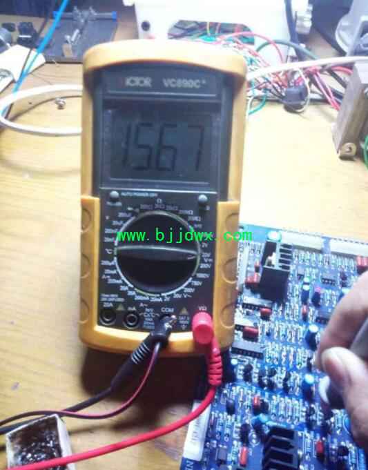

正常应为0V,说明这个三极管已工作,顺着该三极管B极跑线,由一只可控硅(2N6207)的阴极控制他,阴极有电压,说明这只2N6207可控硅阳极已有电压,正常情况下,这种电路阳极是没有电压的,顺着阳极找到了1只三极管(A952),可控硅阳极的电压来自这只三极管的C极,测量电压为15.67V,如图5
图5

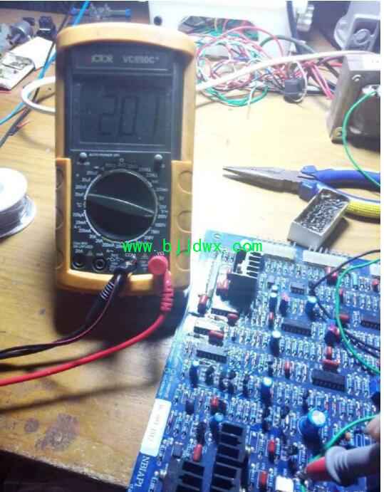

换上一只代用管,加电,测光耦MOC3020的1脚电压为20.1V,如图7
图7

图8
该焊机电路板故障完美修复。
