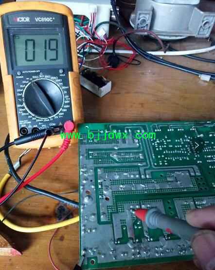

图1是客户拿来1块逆变器电路板,故障是开机就冒烟,此电路板上有5块芯片和一些mos功率管及2只开关变压器组成,芯片分别是NE556、KA3525A、CD4013、2只LM324,分析大致的工作原理是,由KA3525a发出PWM脉冲控制Q14到Q21的8只MOS管导通与截止,经2只开关变压器升压,D1到D4整流后输出约315V整流电压,在经Q10到Q13的4个mos管处理,输出约220V的正弦交流电。
图1

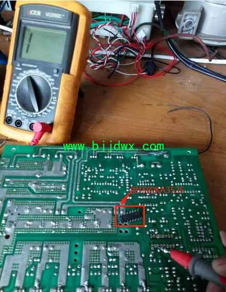

因为开机就冒烟,怀疑电路有短路的地方,首先用万用表蜂鸣档在线检测升压电路的mos管,果然明显短路,经检查是mos管Q17已击穿短路。如图2
图2

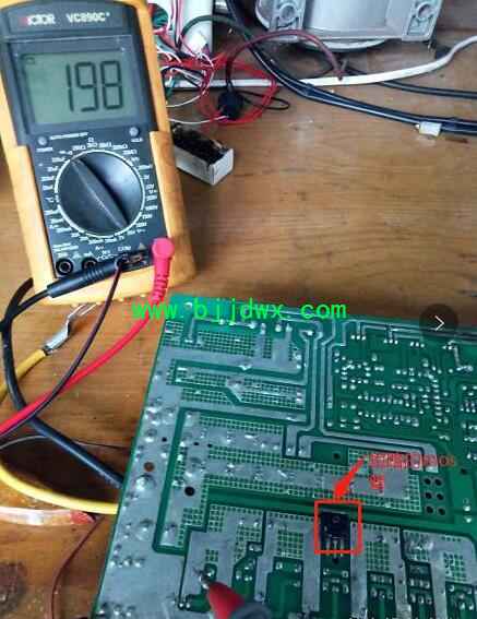

拆除这只mos管,阻值已有,电路不在短路。图3是拆除mos管后的阻值。
图3

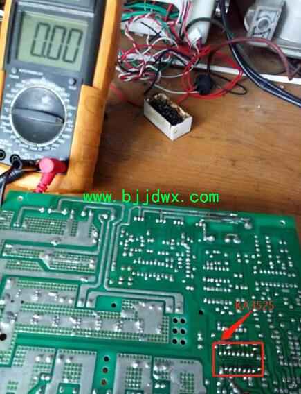

电路板不在短路,我们就加上12V电压检测了,加上12V电压,电路板黄%色指示灯点亮,但交流依旧无输出,315V直流电压也没有,说明升压电路没有工作。升压电路是有KA3525驱动的,量测KA3525的13、15脚,有正常的12V供电电压。测量16脚KA3525的基准电压为0V,正常为5V,如图4
图4

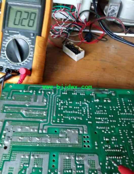

测量16脚对地电阻,发现电阻偏低。如图5
图5

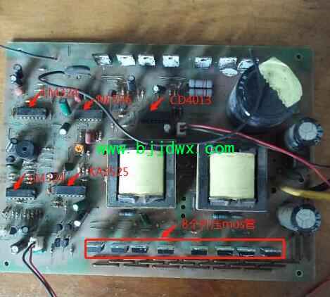

怀疑KA3525已 损坏,拆除它,16脚的相关电路不在短路。如图6
图6
因手头无KA3525芯片,暂时就先修到这里,等KA3525芯片到了,在继续检查。
