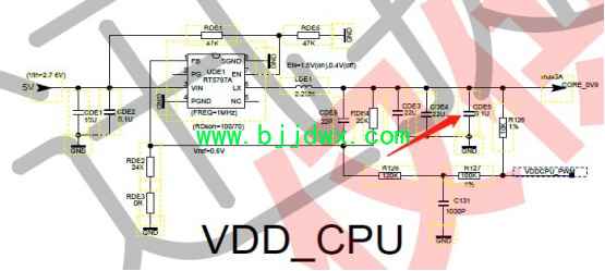

TCL L55E5800A-UD液晶电视不开机故障维修案例
  机器型号:TCL L55E5800A-UD
  机芯:T962A
  故障现像:TCL L55E5800A-UD液晶电视不开机
维修与分析:
  通电测试为不开机测量各电压发现0.9V供电异常,更换电源芯片通电试机故障依旧,测量外围元器件电阻未发现明显阻值异常,找另一块板对地测量阻值发现此供电的阻值明显比正常组件板阻值小,说明漏电的地方,拆掉各元器件逐一测量发现CDE5电容两端有阻值,更换后通电试机电压输出正常,接机架测试图像声音无异常,故障排除。
  至此,TCL L55E5800A-UD液晶电视不开机故障修复。
