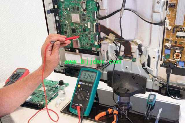

电视机维修,请牢记这8个妙招,让你事半功倍!
  做家电维修的,排查故障是非常重要的一个环节,能迅速的找出故障所在,便能快速完成修理,也能在用户心里留下好印象,是技术高的体现。
  所以,在维修之前,对于故障的排查和机器的检测过程中,这里有8个小妙招,分享给各位师傅。
  一、电视机每次开机十几分钟后就出现各种故障,一般都是大集成电路出现虚焊,把它的引脚集体焊一遍即可。
  二、电视机每次开机出现故障,十几分钟后,逐点好转,这时你只要检查相关的电解电容器便可手到病除。
  三、总线控制的电视机出现几种不相关的故障,要想知道是硬件的故障还是软件的故障,最快的方法是换一块空白的或是原机的储存器,便知分晓。
  四、总线控制的电视机要调整场幅度,如果不知道密码,那么你可以试着在场块的输入端上的电阻上并联电阻,以解你的燃眉之急。
  五、修理电视机的电源部分,您要善于运用开路法和短路法,要善于用逻辑分析法,这样,您就会事半功倍。
  六、电视机冷开机烧保险,用万用表测一下大电解两端的电阻,只要不短路,那一定是消磁电阻坏了,哪怕暂时能用也要换掉。
  七、视放部分的修理要用对比的方法,用同一个信号去驱动三个放大器看看它们的变化如何,就可以发现问题了!
  八、修理OCL、BTL场输出电路,为了保护显像管不切颈,只要取下视放板就可以放心的修理了,只是麻烦你要用耳朵来听了,用万用表来测偏转线圈上的电压,只要有交流电压就可以插上视放版了,没有直流电压显像管就不会切颈。
  以上八点,希望能帮助各位家维人在电视维修上,快速找到问题所在,并完成修理,不做无用功!

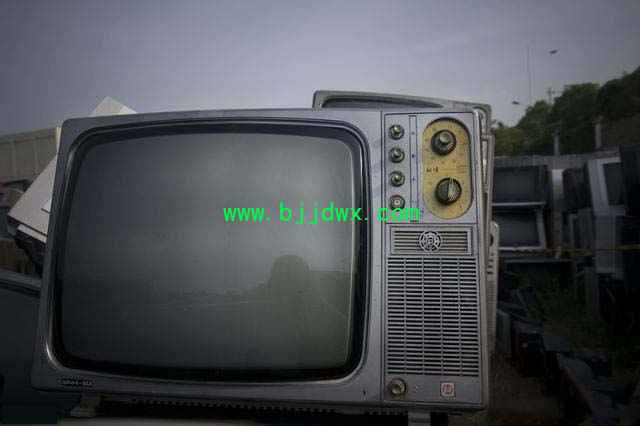

这台好像是黑白机,中国应该没人看黑白电视了,但听说英国还有穷人看黑白电视:
