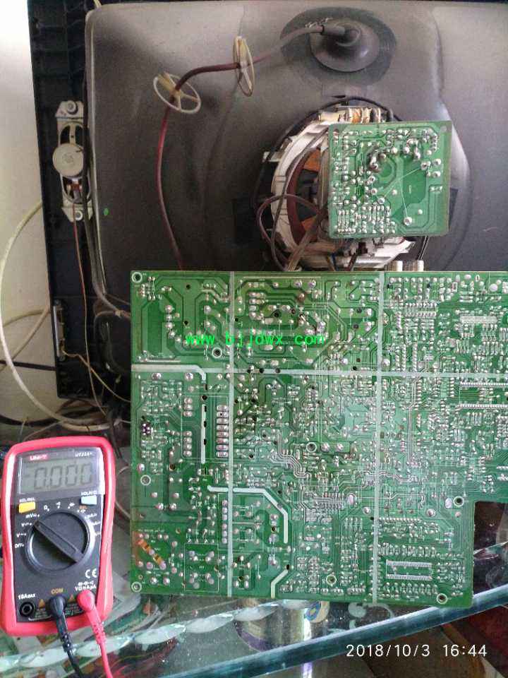

cRT电视通电灯闪不亮。

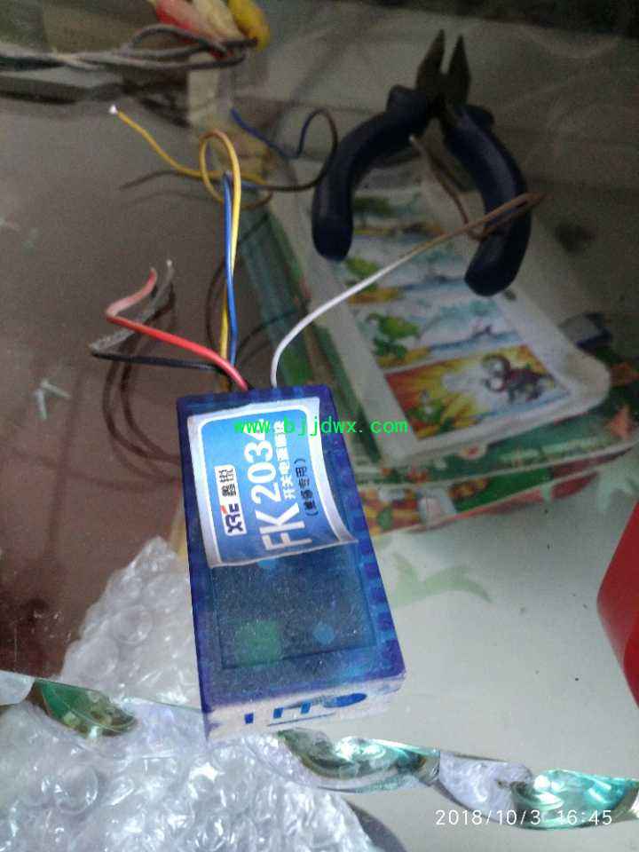

维修过程:        带上刚兑的自动档优利德表依约上门,开机灯闪不亮。拆机发现电源部分因雷击已被前同行换成了万能电源魔块,将表至直流电压档测行供电在45一65V间度动不稳,断开行限流电阻还是如此。怀疑220uF电客失效引起,拆下电容将表调到电容档,顺便试试电容档。
测试要略等几秒数值才移下来为216uF正常,(电压显示要快,不用选量程,爽)知道问题在万能块上,和用户谈好80元费用开始拆块。

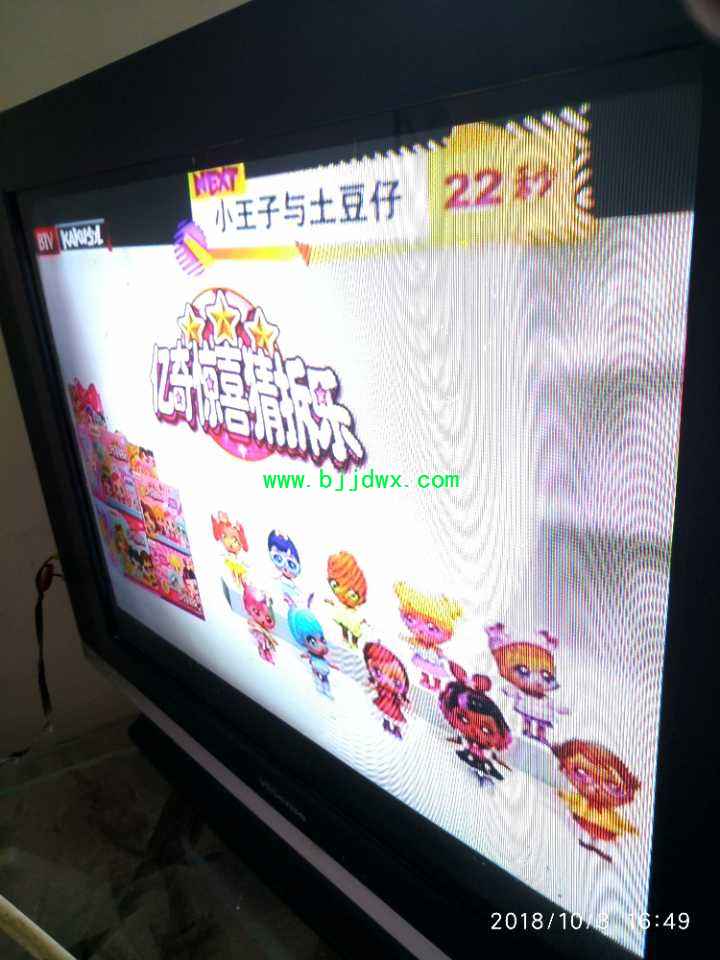

因该机电源只换过电源块,其余都没动过,决定用CQ1265修复,(典型电路)用电阻档,二极管档,风鸣档将电源部分查了个遍,这些档都好用,马上显数值,查出BT431击穿。换上1265和431,开机主电源已恢复133v,接上限流电阻开机,听到消磁声后蓝屏出现,电压稳定在130Ⅴ,至此完美修复。
此表小巧方便,功能齐全,就是表笔略短,单手拿笔测试不理想。
但表太小,长表笔不配套,没法。
