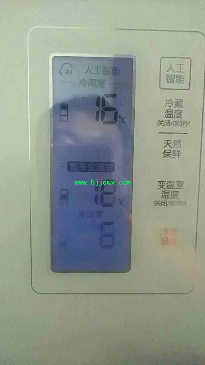

浅谈电冰箱维修经验
下边多说几例冰箱的维修
例1,一台三温室冰箱,出现冷藏不好,单独开变温室和冷冻室制冷很好,该机有三个电磁阀,能单独控制。首先排除了微漏的问题。如往常方法,在过滤器上接表,测量排空压力转换到冷藏测量排空压力为19bar,偏高,测量变温室压力为15bar,冷冻室为17bar,用汽油清洗毛细管,再测量排空压力为15bar,恢复管路一起正常。
例2.一台双温双控冰箱,电磁阀的,冷藏常常冻坏蔬菜,后背结厚厚的冰块。断开毛细管测量,当转换到关闭冷藏室后发现仍然有制冷剂从冷藏毛细管流出,更换电磁阀后一切正常。有的冰箱不能单独关闭电磁阀,我们可以拔下传感器插头用一个100K的电位器并在传感器插座上模拟机器温度达到了,达到欺骗机器,让它转换电磁阀的目的,比买个电磁阀维修仪实惠方便的多,包括我们的空调,不论是变频还是定频的,都可以做个这种工装,达到快速判断故障和维修,以及判断传感器阻值的作用。
例3,一台冰箱制冷效果差,冰箱散热器很热,怀疑漏制冷剂。检查发现外壳很热,但是过滤器上有露水,正常过滤器常温有时候才运转时稍微高于常温,故判断过滤器堵塞,因为轻微堵塞所以过滤器上没有出现结霜,更换过滤器后,制冷效果很好
