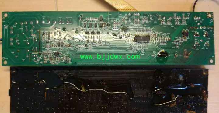

   故障现象:一台使用了5年的万和JSQ20-10P10型热水器突然显示屏没有显示,打开花洒无热水。 通过故障现象分析,怀疑电源电路或微处理器电路异常。打开机器外壳闻到糊味,说明有元件烧毁,察看后发现变压器已严重烧毁。于是用网购的同型号变压器更换,但仍无任何显示,说明还有故障。察看主板,发现几个元件的管脚上有胶,清理干净后,又发现保险管烧毁,以为这次找到了故障根源,
更换保险管后通电,结果显示屏只是闪了一下,怀疑电源电路异常。察看主板上没有明显的烧焦痕迹,在撬开主板背面的防水胶层后,发现了可疑之处,即一MC7812的管脚在防水胶下面发热,已将防水胶融化成一个小坑,判断是因为MC7812引脚脱焊,长期工作后发热所致。空载时测电源输出电压正常,接负载时电压不足且持续发热,怀疑MC7812性能变差。焊接MC7812引脚的铜箔已破损,所以更换MC7812后要用导线接好它的3个引脚,并为MC7812安装一块散热片。继续察看电路板,又发现几处引脚脱焊的元件,将这些焊点补焊后通电试机,显示屏和加热恢复正常,为电路板涂上防水胶层并复原安装后,故障排除。
