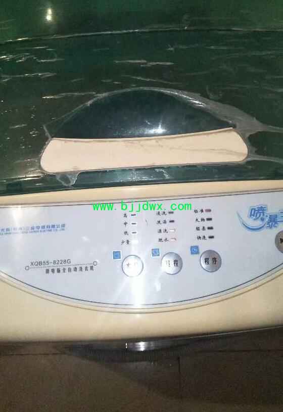

小鸭洗衣机不洗衣能脱水检修

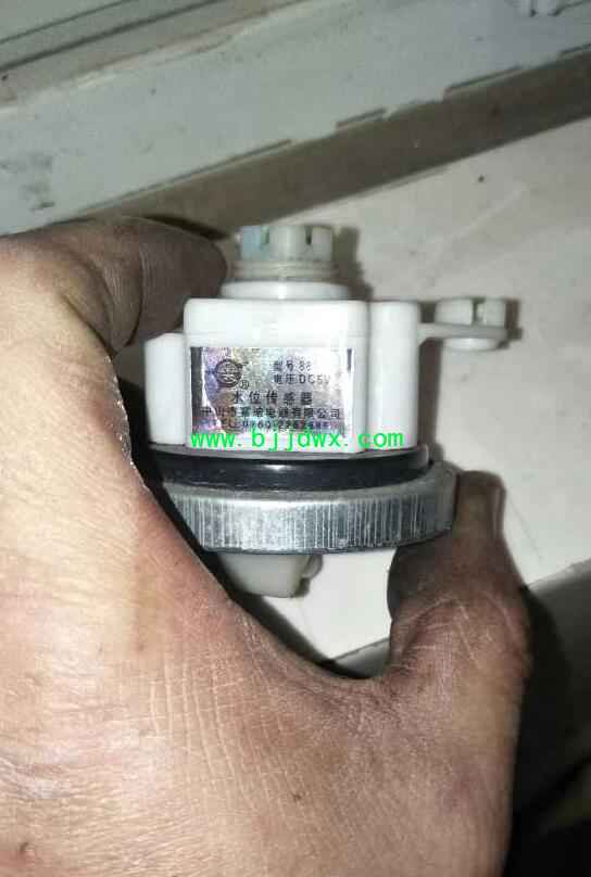

一款小鸭波轮洗衣机,用户称能脱水,不能洗衣。打开试机,能自动进水,水满了也不会启动电机洗衣。随后试运行脱水,水还没有流尽就电机启动了。问题已经很明白了,就是水位传感器出现问题了。拆下,用嘴吹水位传感器,发现它的鼓膜漏气,更换水位传感器后一切正常。注意安装水位水管时一定要等水流完了再插水管,否则会出现未到水位就开机,和出现带水脱水运行的现象。
