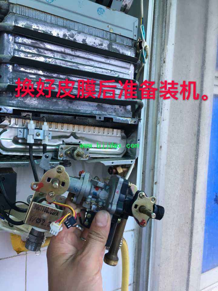

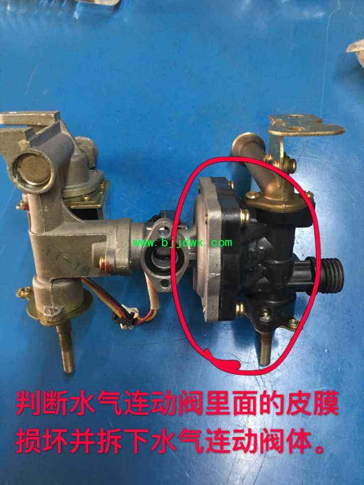

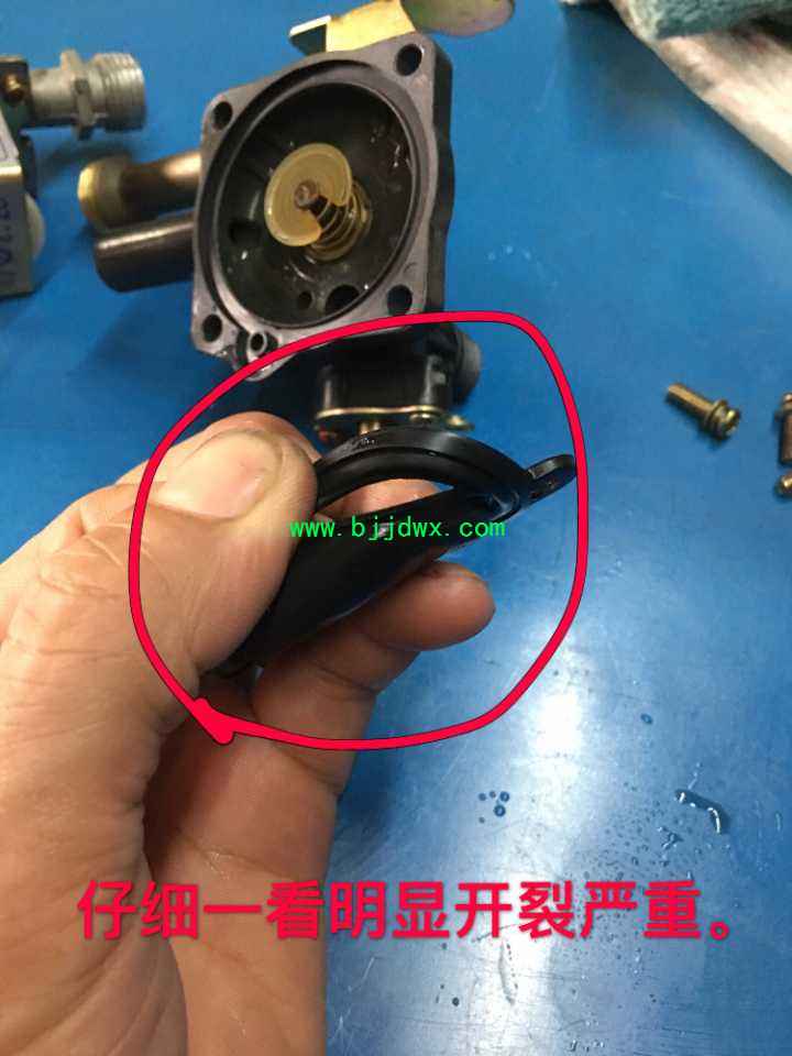

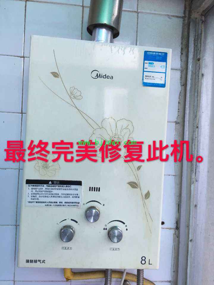

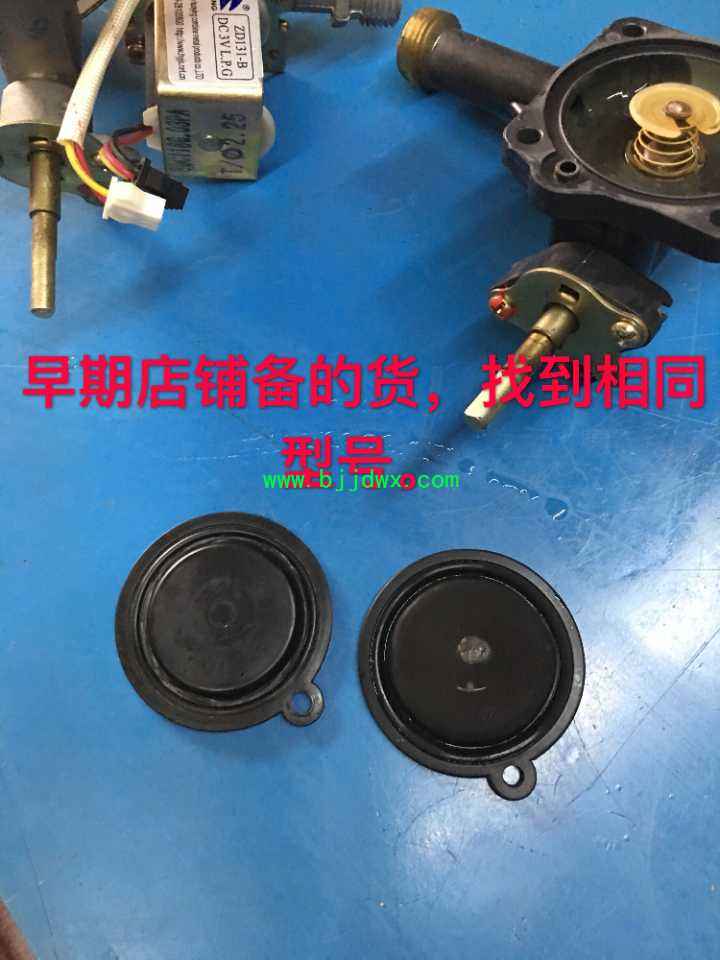

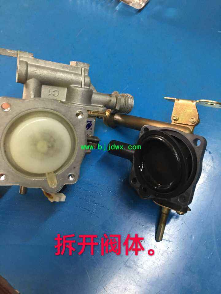

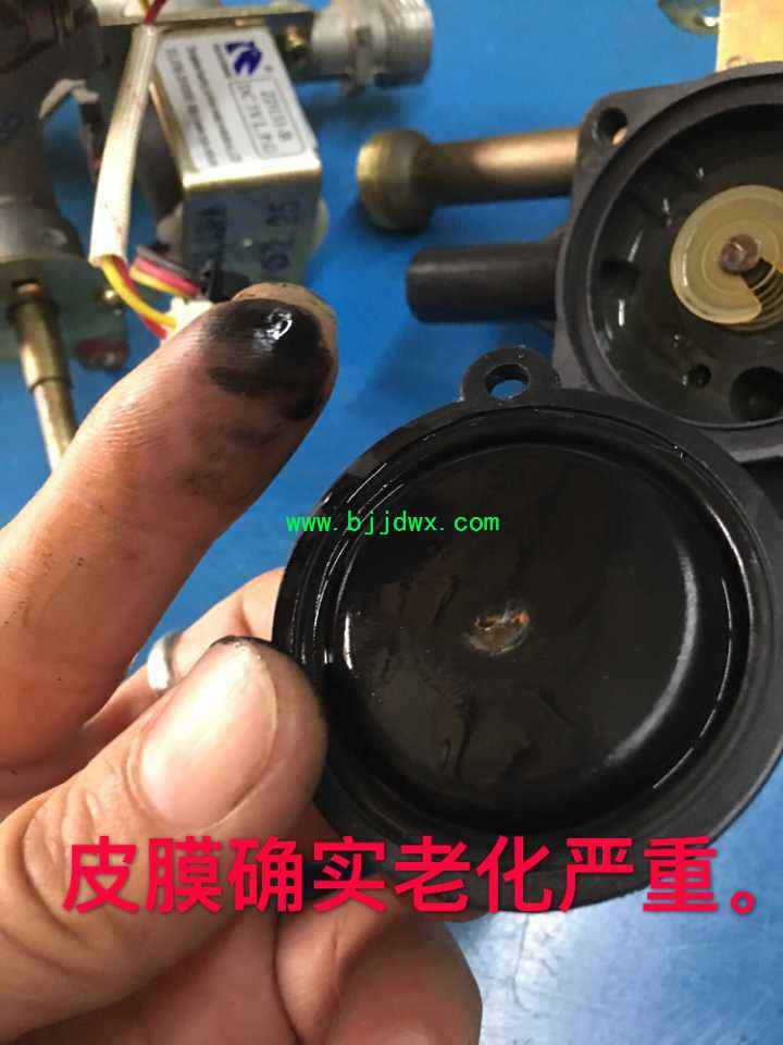

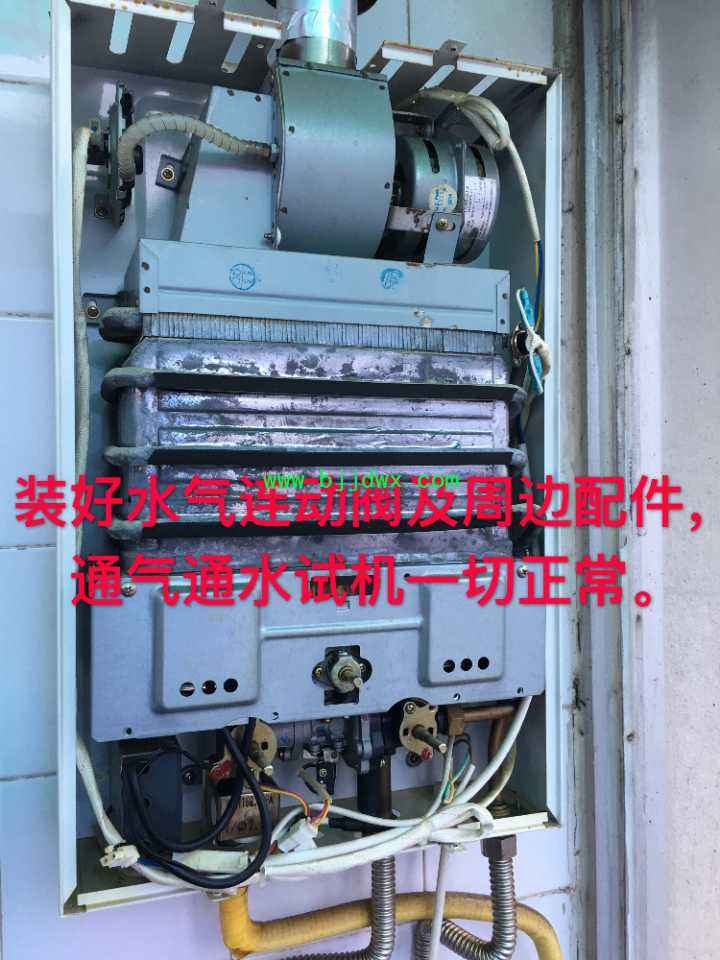

本文没什么技术含量,只是想写个日记留个纪念,希望大家不要拍砖,谢谢!
美的燃气热水器不点火维修。
晚上给师傅们分享一台美的燃气热水器不点火案例,是我今天下午修好的,今天不写维修日记,我特意用图文方式编辑了一下,可能大家一看就懂,也许比维修日记长篇大论更好。

谢谢楼主!这个元件不好买!

现在水膜好购,网上一搜一大把,量好尺码就行
