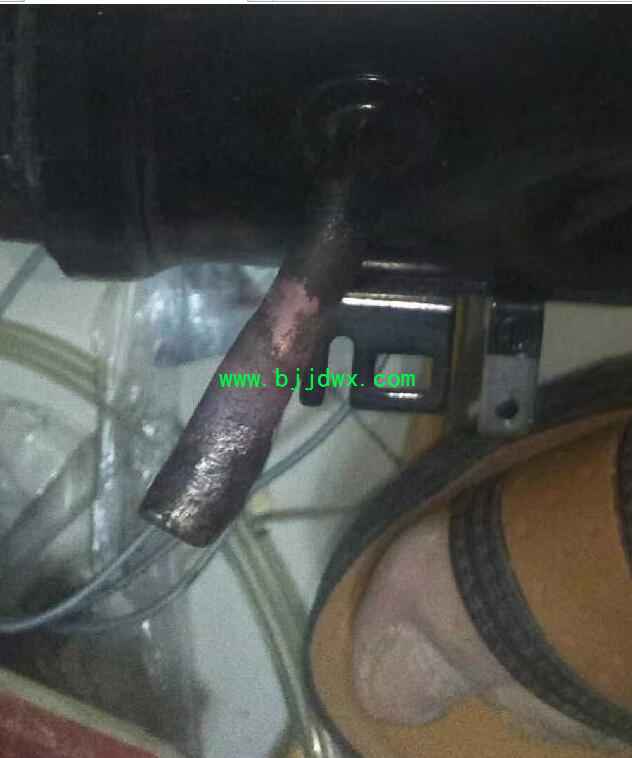

再谈几例疑难冰箱维修看测量排空,几例疑难冰箱的维修看测量排空压力的重要性
   例1.一台600a的冰箱,经过别人维修后,降温缓慢,只能降低到-4度,该机加有维修单向阀,测量低压为1bar,偏高放出一些制冷剂,反而降温更慢,效果更差,断定节流系统不好,或者压机排气不好。拆下压机在高压过滤器焊接一个管子,断开进气管,蒸发器出口开放,实测排空压力仅有8bar,,因为没更换过毛细管,判断压机不好,更换压机后一切正常,测量排空压力为14bar.(因为制冷要求不同,排空压力14-18bar都算正常,这里注意是排空气压力,不是排制冷剂的压力,制冷时的高压压力随着制冷剂的不同,环境温度的变化以及散热条件的改变,排制冷剂的压力也就是排气压力是变化的)
    例2,一台冰箱冬春秋正常,夏天常常无故偷偷停机,效果不好,压机高烧不退。常规如上,测排空压力仅为10bar,联系到压机高烧,更换压机,后实测排空压力高达20bar,果断更换毛细管和压机后,夏天制冷正常,不再无故偷停,效果很好。该机压机损坏,是因为毛细管微堵,高压太高,长期以往导致排气密封不好,更换压机后一定测量排气压力,否则还会损坏压机,造成疑难故障。
