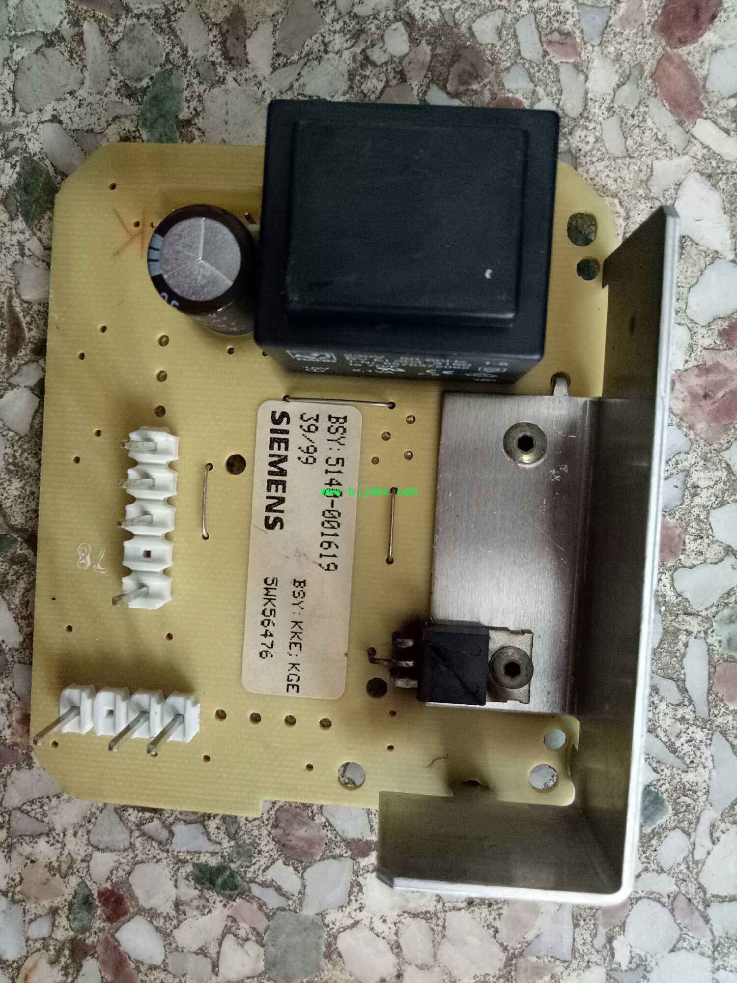

西门子冰箱原来有奥秘
下午接一台西门子冰箱维修,通过在电话里跟用户沟通:用户说冰箱保鲜里东西坏了,有的都发臭了,随后我就问:那冷冻呢?说正常。电话里判断保险部份坏了。约好时间上门。到达用户家:首先看看整体情况,打开保鲜如用户所说,故障吻合。

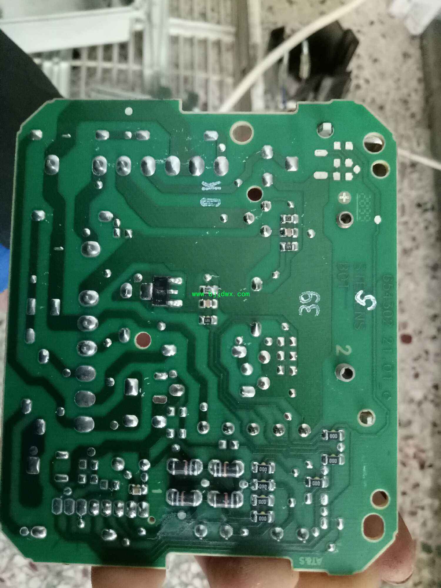

然后在打开冷冻门,这时发现冷冻里已经开始有水泄露,用手摸管道发现根本就不冷。当时脑子里就产生:用户报错故障了,冷冻室融化需要很长时间,可能用户没有在意,压缩机没有工作。于是拿出工具包开始工作,首先把后背压缩机部份打开检查,拆开之后用手摸压缩机发现根本就不热,没有温度。也就是说没有工作。随后展开下一步行动,拆开电脑板测量电压,刚打开就发现板子已烧糊,取出仔细看BT137炸了,用表在测量其它部件发现121跟472也损坏。
于是跟用户谈价钱:经过一番讨价还价之后用户同意500大洋维修。随让我们以前就是修电视跟功放出生呢?这些零碎配件包里随便翻翻都有。拿出配件代换之后心想应该好了。心里也高兴!可惜高兴太早了,毕竟西门子冰箱我也是第一次接触,刚通电板子就冒白烟了,一盆凉水浇在我心里。开始以为赚了,烧了之后才知道这钱不一定好拿。拆下板子继续测量,损坏配件换好继续检测,压缩机、启动器、线路、电磁阀、显示板挨个量。
图纸有的地方都检查了一遍,最后发现电磁阀损坏,去市场买一个代换。通电正常,久违的压缩机声出现了。等我修好时用户才说:其实在我之前已经有人看过了,说压缩机坏了,还说要开后背,把用户吓得没敢修。跟前任师傅说考虑考虑,这才找的我…… 最后总结:当检查到板子损坏时,一定要检查其它地方,不能高兴太早,麻痹容易犯错,多走冤枉路。
