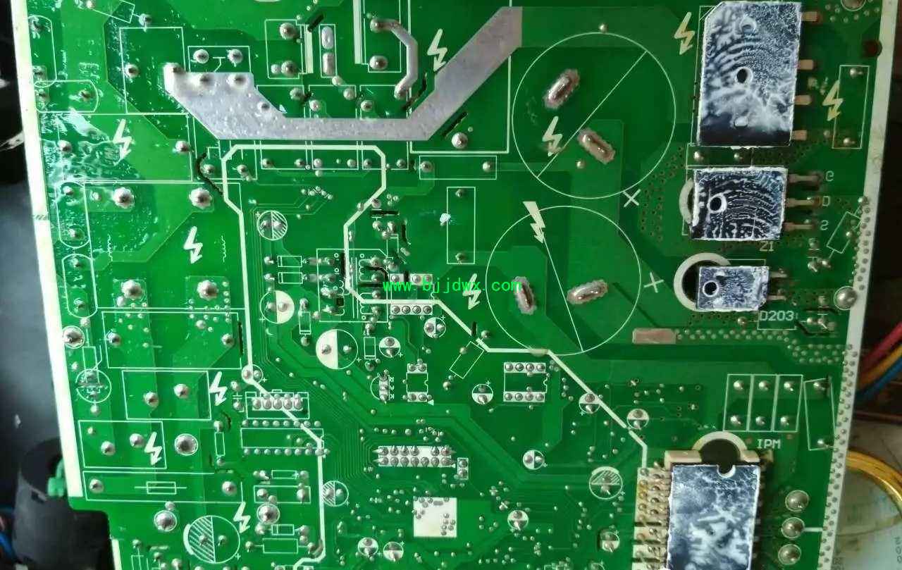

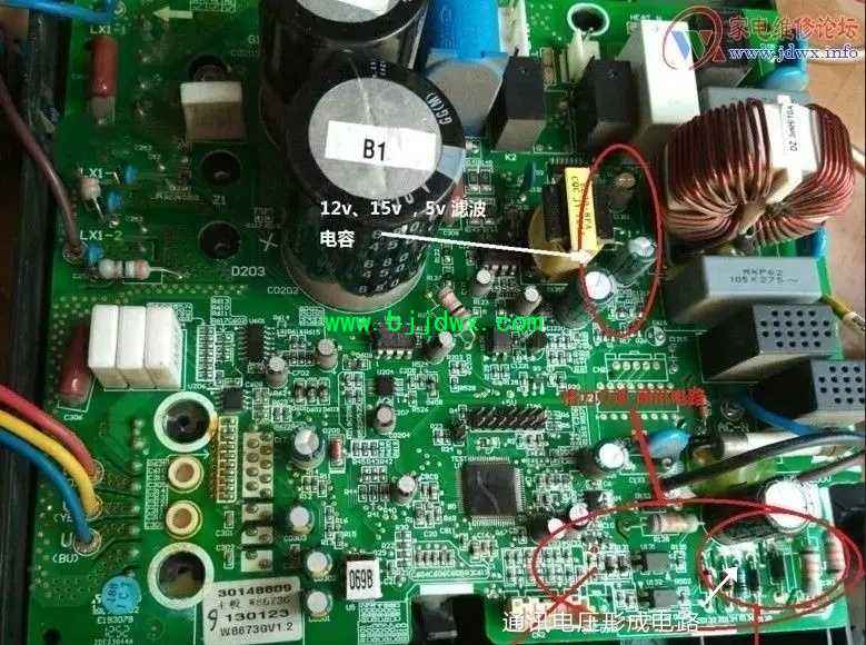

格力Q迪空调开机E6故障
   格力Q迪 机器通讯电压是由外机产生的56v,外机提供给内机。我到现场开机测试数据: 外机接线端子(1,N)(2 通讯 ) ( 3 L ) 1端 3端 220v 内机向外机供电正常; 1端2 端通讯电压在 30--45v 之间大幅度摆动,
检测外机:开关电源,15v、12v、5v正常。 300v正常,模块没有短路。3感温包没有变质,说明外机要想完成通讯的条件已经具备。检测通讯电路:光耦正常,通讯电压形成电路正常,通讯线电压能抖动说明,内机能发送指令给外机。那么究竟外机能不能把自检信息反馈给内机呢?要是外机不能把自检信息反馈给内机,通讯线电压就算抖动也没有用,并不是说通讯线电压抖动通讯就正常,最重要的是内外机CPU接受到指令才算是通讯完成。检测图中的 1k 电阻一端电压有摆动,说明CPU已经把自检信息送出。另一端无变化,拆下来测已经开路。 废旧板子找一个电阻换上,解决E6故障。
