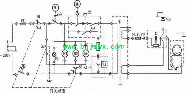

格兰仕微波炉屡烧8A保险
故障现象,通电不加热  服务过程
遇到通电不加热的情况,一般先检查高压保险,高压二极管,磁控管插头。打开高压保险盒子里面保险已经烧断。测量高压电容容量正常,高压二极管正常。磁控管也没事。就通电试了一下,想不到拧定时旋钮的时候,8A保险马上烧了。
可能是S3微动开关接触不良吧,有可能门关上的时候,S1,S2微动开关闭合了,S3还没有断开,或者漏电。拔下S3的线。再次通电故障依旧。
那只能逐级检查哪里短路了。拔下高压电压器初级端电源插头。故障消失。那肯定是后面的故障了。重新检查高压二极管,电容看有无漏电。
看到电容有点烧黑的痕迹,并友锈迹。但是测量容量正常。万用表电阻档调到4m档测量电容的引脚和外壳的阻值。显示0Ω,已经漏电了。怪不得插电就烧保险。更换好高压电容修复!第一次遇到微波炉这样的故障,走了一些弯路。

早些时候有台也烧8A,但东西却正常。
