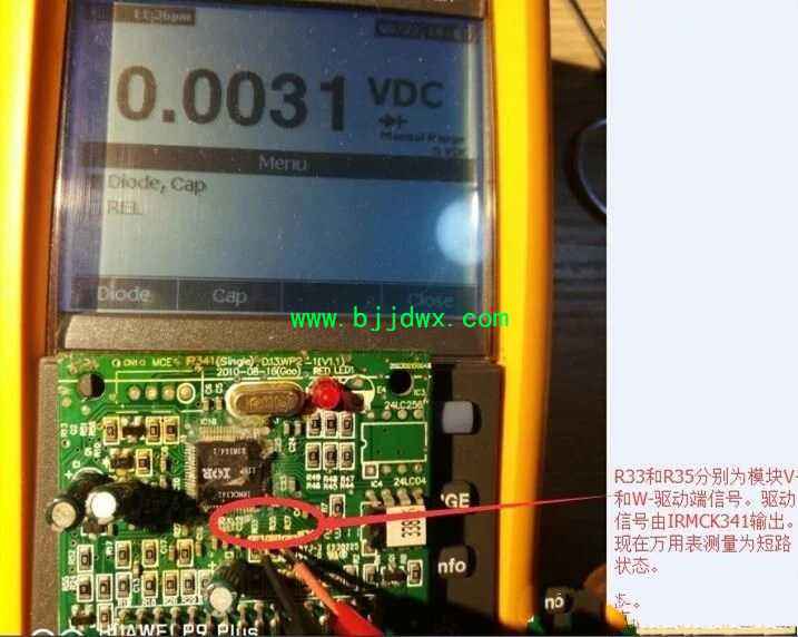

美的变频空调室外板芯片级维修

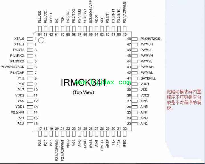

接朋友送来的美的变频空调外机板若干块抱着试试看的心态着手修理。由于是送修的外板所以不知整机型号。但是可以作为其它美的变频空调带小板维修的参考。 首先用了美的测试仪对整机检测。最多的就是电压检测问题这里不再复述了, 无非就是那些取样串联300K电阻变质。排除后测试仪依然不能启动外机板。没有故障代码。测量模块PN对WVU二极管特性正常。电压310正常。15V正常。3.3也正常。驱动唯独W-和V-没有3.6V。断电二极管测量为相互短路状态。一直跟踪引脚到驱动模块也是短路状态由此断定模块坏。拆下小板单独供电模块冒烟。由于此模块写有程序只能买淘宝的整块的小板更换。迫不及待装上买来的小板换上测量各电压正常。接灯泡正常启动。朋友试机正常。其实其中走过弯路。我想查驱动模块的晶振的。哪想万用表一碰管脚就电源保护。应该凭这个就能断定驱动坏了。
